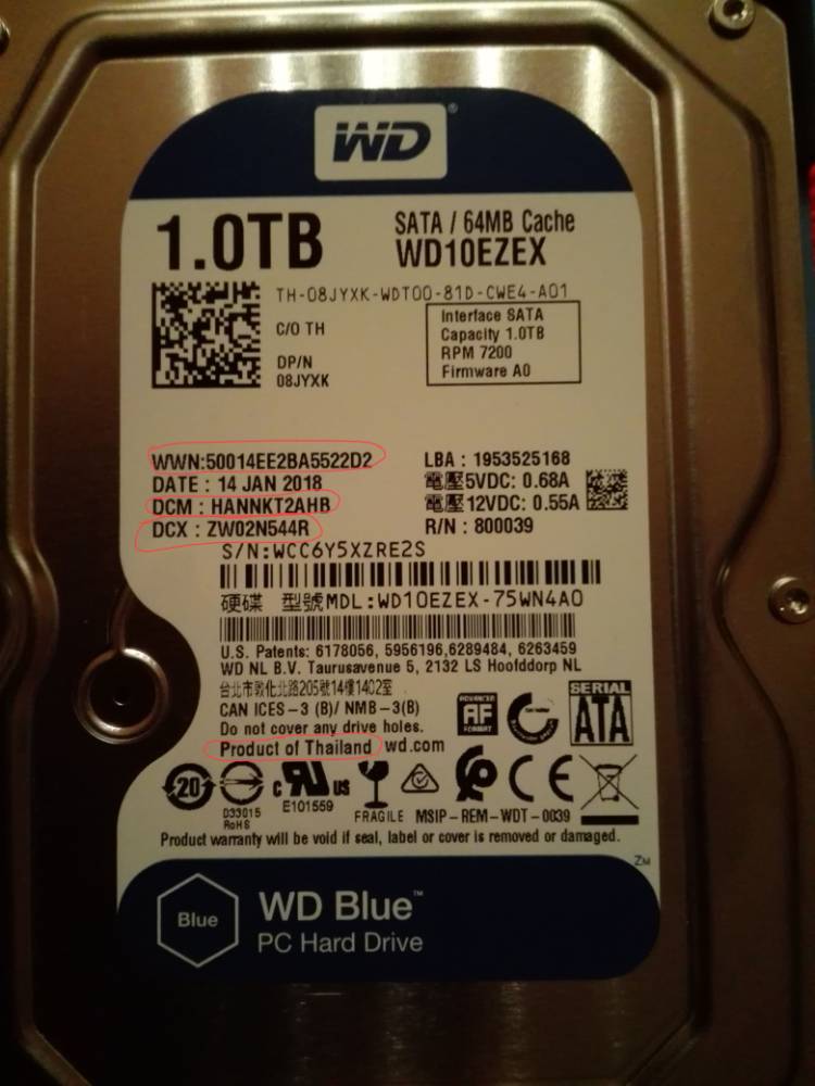

Търся платка за конкретен HDD
Здравейте, счупи се пластмасата на пинчетата на data кабела на HDD и сега не може да се подкара диска, защото кабела не се задържа и не прави контакт. Единственият вариант който виждам е да се смени платката на  HDD с идентична такава. Та затова питането ми е, ако някой има такъв диск, счупен, неработещ и т.н. със съответните идентични данни, моля да ми се обади. Оградените в червено данни са съществени. за да пасне точно платката.
