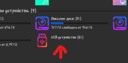

Проблем с usb устройства
преди 6 минути, vlado1985 написа:
Пробвай да на задните
Виж, че не чете boot сектора. Няма разлика на кой порт ще бъде закачена.

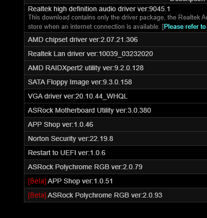

Oт тук погледнато драйвера кой е? Амд чипсет или? Друг не виждам кой може да е. Аз съм инсталирал само първите три.

Това днес го правих, ето този
Казваш това си го пробвал днес и няма промяна така ли деинсталира ли драйвера както ти казах опита ли с програмата която ти казах да го качиш и пробвали на задните портове да видиш да ли има промяна

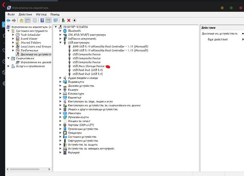

Пробвай на проблемното usb да свържеш мишката или клавиатурата и виш да ли ще има проблем с тях ако няма проблем или не ги отчете значи е некоректно инсталиран драйвера и пробвай така както ти бях написал преди малко следкато си деинсталирал системата естествено ще провери да ли има някакви промени но все пак пробвай

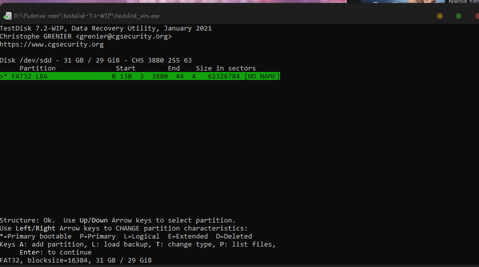

копирай съдържанието на флашката на диска с помощта на тестдиск, форматирай я и върни съдържанието.
https://www.cgsecurity.org/wiki/PhotoRec_Step_By_Step#Select_where_recovered_files_should_be_written
Mисля да я форматирам и да правя снимките наново. Това като гледам май трябва да се мине пак всичко от снощи, а то иска часове и ако открива само тея файлове, които видяхме изписани, а те бяха под 10, няма смисъл. Защото важните са над 100 снимки.

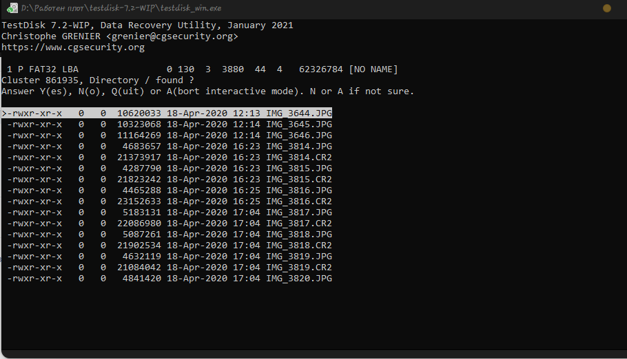

преди 2 минути, trifonivanov написа:
Толкова са защото прозорецът е малък. Всичко си е там - ако застъпиш стрелка надолу, ще започне да превърта съдържанието:
