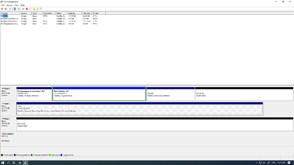

Аз бях пускал една тема, но явно с друг логин. Какви 100 ГБ, бастисах над 500 ГБ HDD. И още не съм много навит да пробвам някоя програма за възстановяване. Много е голям обема. И отгоре на всичкото са всякакви видове файлове. И аз от тези, които гледах, Recuva май е най-евтината.  Тва е на същатата фирма, на която е CCcleaner обаче в сайта им има една информация какво може и какво не може програмата и не ми вдъхва особено доверие. На мен ми препоръчаха getdataback обаче тя е някаква доста неизсвестна и не знам. И да отида във фирма където ще ме оберат не виждам какво друго ще направят освен и те да ползват някаква подобна програма.
При мен проблема, обаче и плюса е, че не съм трил файловете а изтрих целия диск при нова инсталация, понеже ми висяха на главата и се разконцентрирах. И реално информацията не би трябвало да е изтрита, изтрита е един вид виртуално. Дяла е ъналокейтед и 2-3 програми пробвах не го хващат. Искат ръчно избиране на дял. И какво правим? наблъсках си втория дял на другия HDD и го изтрих за проба и не могат да го хванат. Така, че в момента съм в някаква патова ситуация. Диска, който искам да възстановя не съм го пипал въобще. Диагностични програми като специ, примерно го засичат но тези за възстановяване не го засичат.
Доста гглупост си изписал, но...
Сканирай с Find and mount
Но само сканирай, не прави нищо друго. И покажи резултата от сканирането.
Testdisk също би намерил изтрития дял.
И защо не си пусна самостоятелна тема?
Това, че 2-3 програми не са показали това което очакваш не означава нищо.
Връщал съм данни от USB памет която иска формат, връщал съм от тракащ диск, от диск с много лоши сектори - но винаги е въпрос на късмет, точен проблем и правилни действия.
Аз все още не разбрах какво точно си направил с проблемния диск - посочил си дяловете и си дал изтриване през графичния инсталатор на Win или какво?

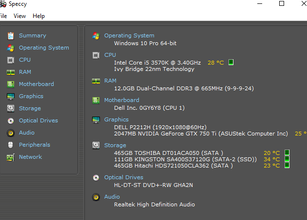

Да, но аз поразпитах и почти всички са на мнение, че колкото е повече информацията е почти абсурд да ти възстанови всичко, най-много някаква част. Да не говорим, че файловете са сигурно стотици разширения. Ти говориш за ЮСБ аз ти говоря за информация около 500 ГБ. На скрийна ДИСК2 2 това, което му дадох делийт при чиста инсталация на Win10 е HHDto, koeto iskam da wyzstanowq.. Просто обърках дисковете, защото ми висяха на главата. ДИСК1, което го виждаш е ssd диска. Това, което виждаш :J е единия дял от другия HDD, а другата му част, която я виждаш 291 и нещо си ГБ я изтрих за да направя проба за възстановяване. HDD-тата са Тошиба и Хитачи с един и същи размер. Или 500 бяха или 750 но те са поизядени, но лоши сектори няма.
Каквито и глупости да ти се струва че съм написал, това е виртуално изтриване, не е механично, формат не съм правил. Информацията трябва да е там, но диска не трябва да го бутам въобще. Трябва ми програма, кяото може да засече ъналокейтед диск.
Пиша, че диагностични програми си ги засичат, което е резонно. Но програми за възстановяване, което пробвах не засичат ъналокейтед.

Общо взето явно си решил да си философстваш. Попрочел си тук-там по нещо, не споделяш какво си правил (с какво си сканирал). И какво е общото на тази картинка с темата?
Не философтвам бе човек, познавам един от най-добрите IT специалисти в България. Според него такова голямо количество информация не може да бъде възстановена напълно. Тестово пробвах на другия диск няколко програми, включително Recuva, която е спомената в темата. Никоя от тях не засича ъналокейтед дискове или дялове. Скрийна от специ е просто да покажа, че диагностични програми ги засичат, което е нормално. Ами, добре ако аз философствам и ти го правиш, ако знаеш някоя програма за възстановяване, която да засича ъналокейтед дялове/дискове, просто я кажи.
И ти му обясни, че си изтрил дял, а не съдържанието му?
