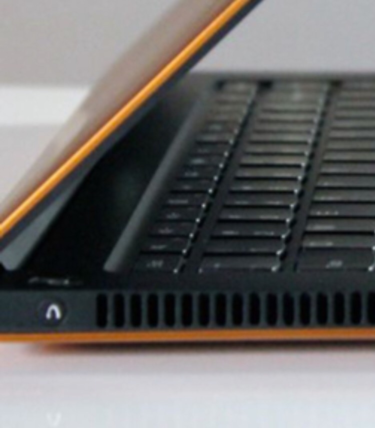

Отстрани трябва да има едно малко бутонче, което при натискане ще изкара меню, от което може да влезете в BIOS или да изберете буутващо устройство.

Ще пробвам , а бутона отстрани е такъв

Пробвай да задържиш и този страничния бутон при пускане на лаптопа, но тук вече стрелям в тъмното :)  Има и други варианти, но по добре да не опираш до тях, че са свързани с ползване на отвертка и вадене на хард\ssd и инсталиране на друг компютър и тогава се връщат в този. Това не е за всеки.

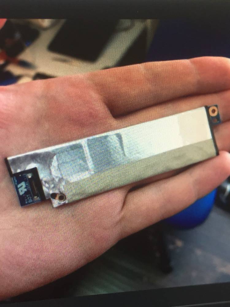

Това е ssd-то как мога да го свържа с друг лаптоп или компютър ?
Пробвах всякакви варианти да вляза в биоса и не става , също така не е опция и с това SSD да се прехвърли на друго устройство защото гледах че трябвало някакви адаптери ... по какъв друг начин може да се подкара

Много странно се държи този лаптоп. Това което си снимал е най-вероятно М.2 ssd, сложено върху малък преходни и обвито с това фолио. Ако се махне фолиото внимателно ще го видиш. Маха се от преходника и се слага на друг компютър и вече там се инсталира win10.  Но имай в предвид, че не е сигурно какво ще се случи с гаранцията на лаптопа след тази процедура с разлепването на това фолио. Много внимателен бъди.

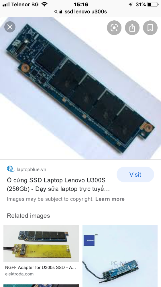

Сега потърсих мисля че така изглежда без фолиото
