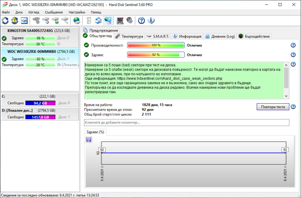

Ненужниите програми и приложения съм ги премахнал. Почистих и въпреки, че не се препоръчва дефрагментация, направих такава. Антивирусната на Уиндоус-а е деактивирана от инсталатора на 360 Тотал Секюрити. (писал съм в първия пост, че съм с нея и с какво друго е сканирано). Има лека промяна в бързината, но това забавяне на моменти си го има. Хард Диск Сентинел-а показва това:
Нв знам какво още да направя, за да се установи от какво идва това моментно забавяне?

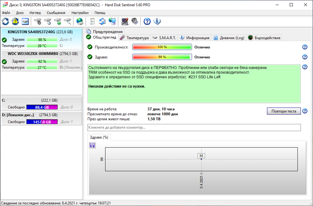

Я дай да видим и снимка със Сентинела и на Hard диска WD че като гледам е на 92% Здраве което е вероятно лоши сектори с каквито е известна марката.
Добре, има 5 лоши сектора, но какво общо има това с проблема, след като Уиндоус-а е изцяло върху SSD-то?
За проба може да се махне механичния диск и да се види дали проблема остава.
Един проблемен диск винаги може да бърка в здравето на цялата система, в частност FDD, CD, DVD,USB, мрежов достъп и т.н.

Между другото скоростта на компютъра не се промени, но изчезна зависването след изключване на хард диска. Явно тия 5 лоши сектора спъват системата, въпреки, че вече Уиндоуса не е на хард диска. Но пък може грешката да се е прехвърлила заедно с прехвърлянето на системата върху SSD-то с Macrium Reflect 7. Знам ли? Ако е така както си мисля, има ли начин да се поправи тази грешка в системата? С тази команда през admin-cmd => sfc /scannow не бяха намерени грешки. Има ли друг начин да се разбере и поправи?
