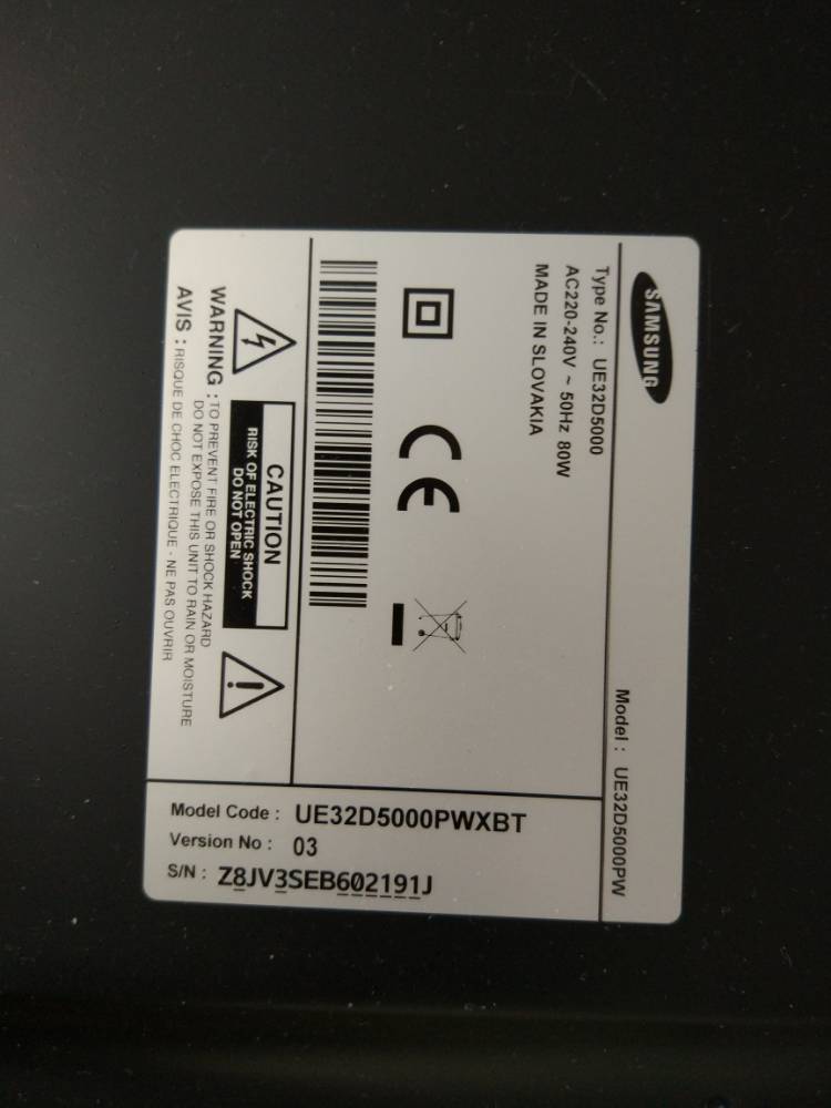

Вече написах какво да правиш. Лентите се заменят по оригинално означение или по тип на панела, а най-добре по двете. Какво пише на хартиения етикет отзад на коритото?

Благодаря за линка, не знам как си го намерил, от къде това ltj320hn01. Аз въвеждах телевизора и самата лента и намерих само в Алиекспрес. В Самсунг ми казаха, че за този модел не се предлага...
Изглеждат същите, дължина, брой диоди също, означението почти същото, моят модел го има в описанието им. Понеже надписа на лентата е много ситен, може и да не са го разчели съвсем правилно, но няма значение. Моята е: 2011SV532_456K_H1_1CH PV LEFT44

преди 19 часа, Филипов написа:
Ама ти не го пишеш. А трябва, защото производителите слагат матрици / дисплеи от различни производители. И това го пише на този етикет.

Филипов
Знам, че са различни матрици/подсветки, за това изпратих табелата, която е в предишният ми пост на Самсунг и отговорът беше, че не предлагат подсветка за този модел.
При мен на хартиеният етикет няма ltj320hn01, а панелът е LD320BGB-A1, за това питах от къде го взе...
