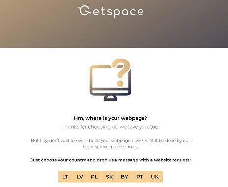

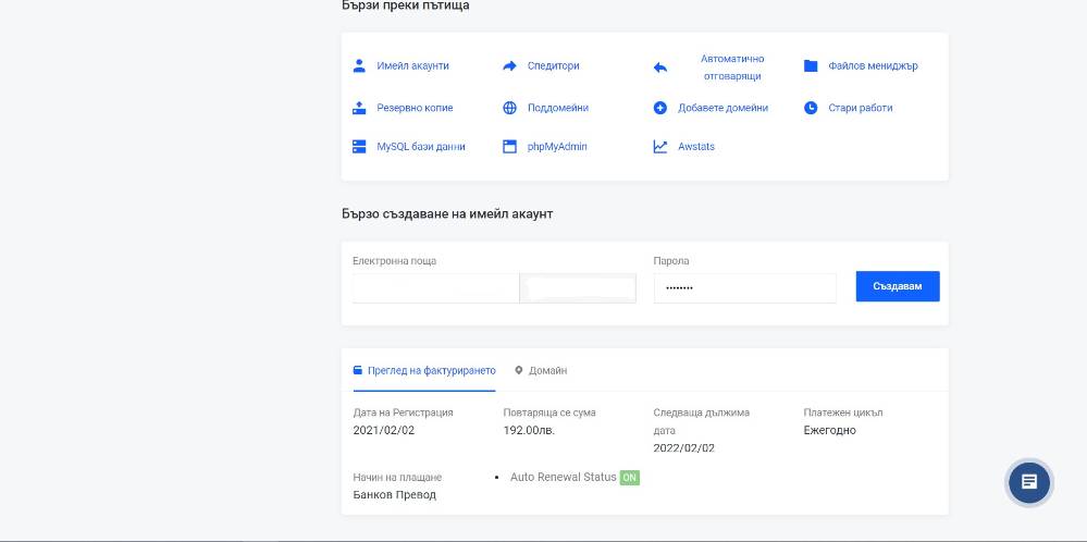

Имам платен домейн. Достъпен е но е още с наставка   example.com/wp/  .От cPanel като кликна на платения домейн, излиза това: 2021-04-18_193625.jpg.7cf01a83b1f755cb60476ed798317146.jpg
Права не съм задавал, от къде да ги достъпя?

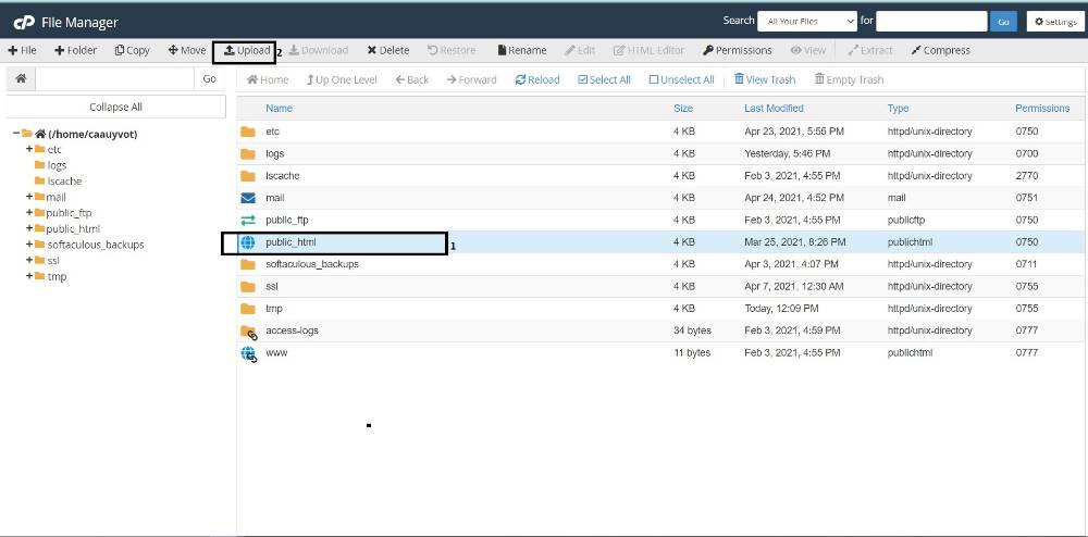

Само ако съм на прав път, кои или всички файлове да кач и в какъв ред?

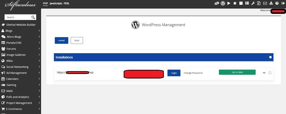

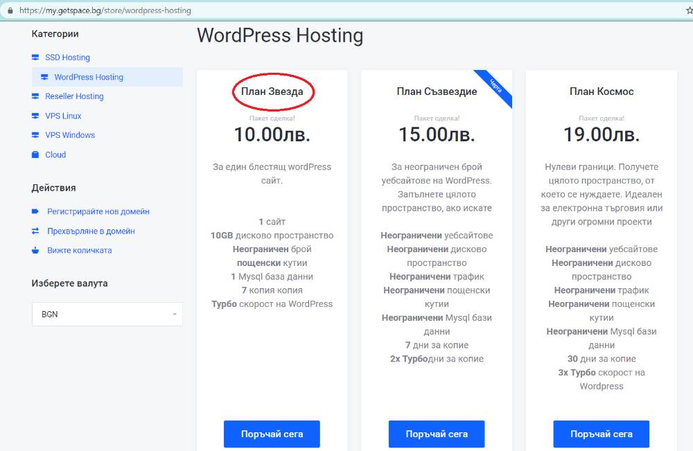

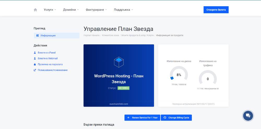

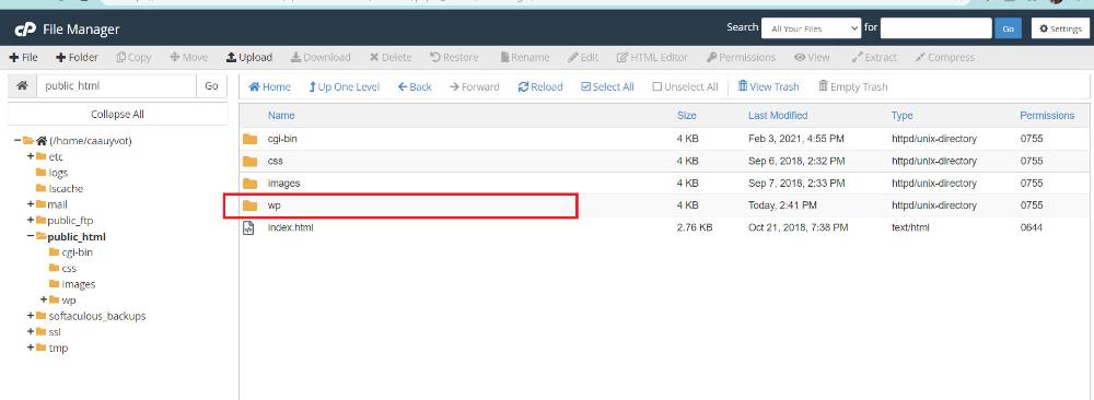

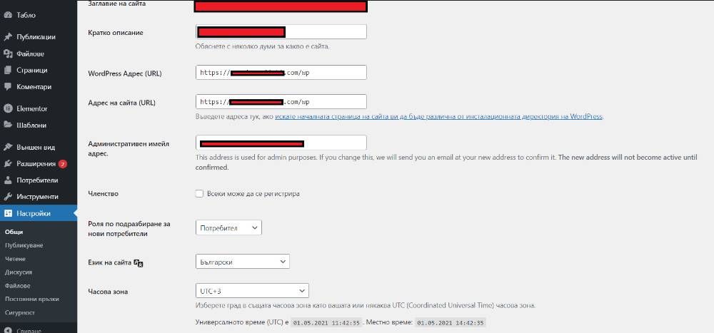

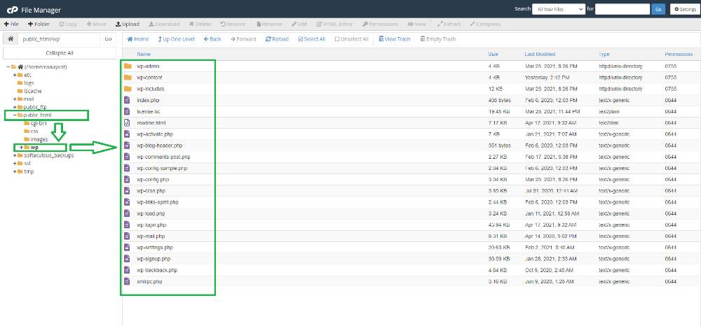

Папка WP ми е там, в директория public_html (ако не бъркам). Прикачам снимки 1 и 2.
На снимка 3 си мисля да не би там да това /wp да не го махна?

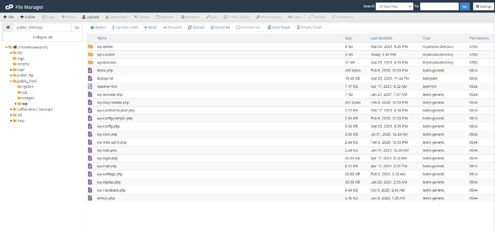

Не, не е там,
Значи просто маркирайте съдържанието на папка WP и го преместете извън папката, да се вижда в същия списък където са cgi bin, css и images.

Благодаря, ще разгледам и пробвам вариантите. Вероятно хостинг плана не позволява. Беше с ниска цена и го взех само за проба.
