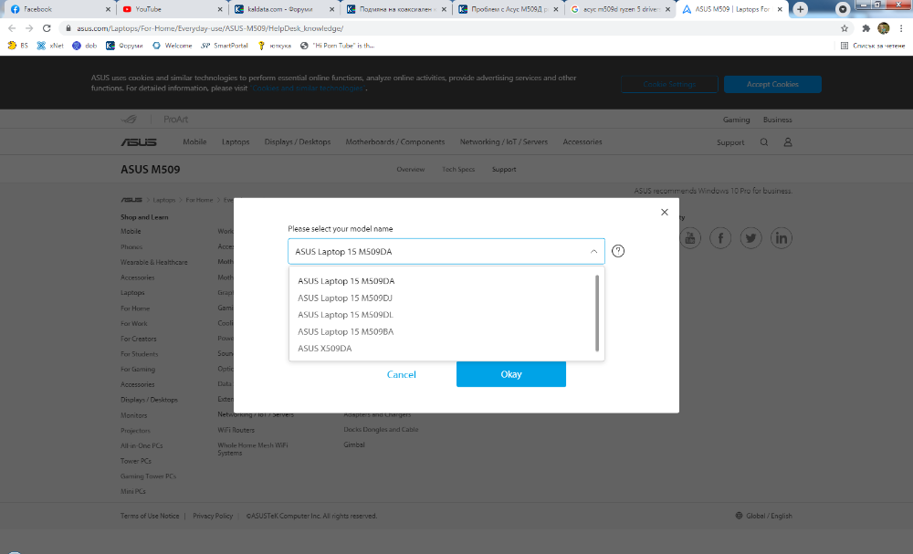

Като за начало дай точен модел на лаптопа. Виж все пак в device manager имаш ли ! или ? знак

преди 40 минути, Емил Костов написа:
Лапропа го дадох горе в заглавието на темата. А в диваиса няма нито чуденки нито питанки. Писах че всичко е инсталирано от диска даден към принтера. Също не се свързва с телефона ми през блутуут. От телефона към лаптопа пращам без проблем.Обратно,от лаптопа към телефона не мога да пратя.
преди 9 минути, valio57 написа:
Дали е подаден точният модел?
преди 1 час, Емил Костов написа:
Да имате право Като отворих и видях че е X905DJ.Процесор ризен 5 и 8 гб рам. А на кутията пише М905Д. Това е което разбрах. Не знам с какво ще помогне.
