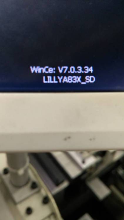

Става въпрос за индустриална машина.Компютър и тъчскрийн дисплей в една кутия.Кутията е с размери приблизително 20Х15Х8 см.След като се включи машината на екрана изписва логото на производитела и отдолу надписа от първата снимка и до там.Повече не зарежда.Вътре в кутията има една SD карта която трудно намерих.Има и батерия CR2032 която ми дава 2,9 В.Извадих картата и без нея нищо не пише на екрана.Той само светва.Давам и снимка на файловете от картата.Какъв е варианта да се подкара компютъра/виндоса?1.thumb.jpg.a3439b756078299dfd867e64b45d4c09.jpg

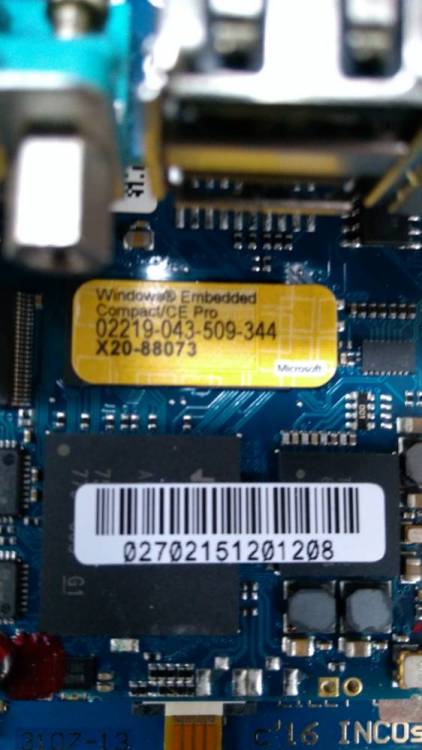

нито картата, нито дисплея са проблемни, контролната платка A20(стр.122 от Manual) има RS232 COM порт за връзка с PC(USB->RS232), там ще се види дъмпа от bootloader и грешката, текстовия файл eboot.cfg съдържа инструкциите за зареждане използвани от bootloader.
За това ли става дума?
