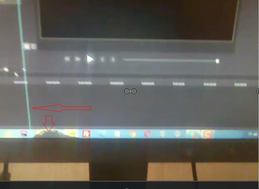

Днес разлях малко вода по долната част на външния монитор, който ползвам към лаптопа. Преди време също се беше случвало, изчистих я водата, както тогава, но този път  1 час след това видях, че има няколко вертикални черти в различни цветове от долния до горния край на монитора от областта на долната част, където беше разлятата вода. Малко след това, забелязах, че чертите започнаха да изчезват, но остана черно петно в долната част, където беше водата. Възможно ли е да се премахне ?
Принципно като залееш електроника с вода, първото нещо е да се изключи всякакво захранване и батерии, след това се оставя поне няколко дена да се изсуши добре, а не се ползва и тества. Изключваш монитора, оставяш го няколко дена на сухо и проветриво място (не на слънце) и ако след това не се е оправил - сервиз - влязла е вода между слоевете на матрицата и може да се наложи да се разглоби, за да се махне.
Сервиз и толкова. Когато матрица пие вода обикновено е за гюма. Но може и да излезеш късметлия с разглабяне и изсушаване. Ако на някой му се занимава и е разглобяема. Като не става - друга от донор.
Оставил съм го да се проветрява. След няколко дни, ще го проверя, пак. А, ако влезе вода в настолен компютър, същото ли важи(за проветряването имам предвид) ?

Монитора ти е заминал. Карай го на сервиз. Нема какво да чакаш да изсъхне. Зелената вертикална линия е вече факт. Приготви се за нова матрица или направо нов монитор.
