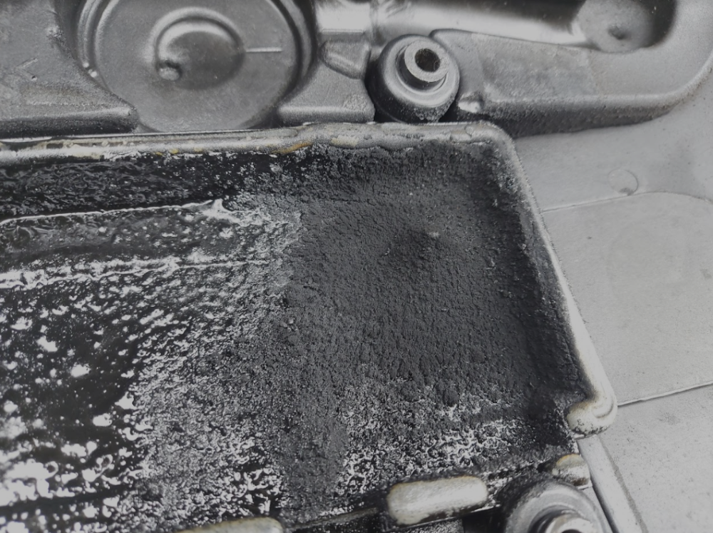

и на мен ми мина същото през ума , защото е твърдо това , ако беше масло или нещо друго  и със мокра кърпа щеше да се покаже някакав малак ефект , а то тва е все едно когато във захарницата влезе влага и захарта става на кубчета . ;Д
Не. Огледай капака който си свалил от вътрешна страна, дали не му е разрушена изолацията и да се е разпаднала. Това не е корозия.

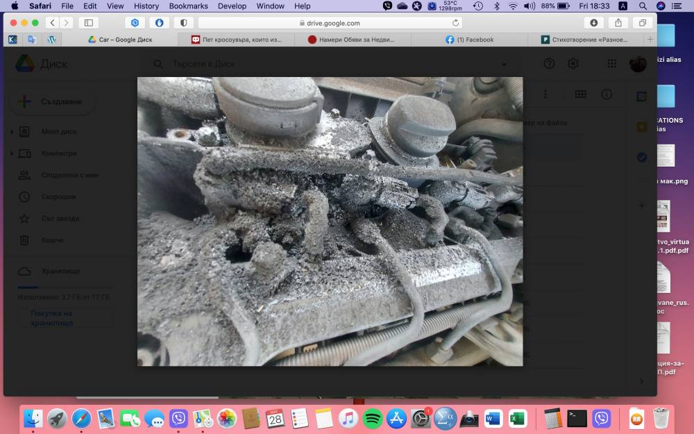

Eйсега ще пусна снимка
в дясно се вижда че има и по кората от този ,, прах ,,

Спечено масло с пепеляк - това само на пароструйка. Иначе е голяма хамалогия с нафта и телена четка (ръчна или на дрелка или на ъглошлайф)

Не се занимавай да човъркаш там. Отивай на майстор да ти смени дефтунгите на дюзите. С чистене няма да си оправиш проблема.
