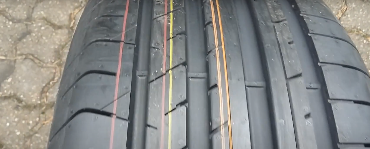

Честно казано съм притеснена! Дали така трябва да са?   От дясно да са с посока >>>
а от ляво?  <<<😓😓😓😓😓
Гумите са асиметрични и за това така ти се струва. Ако от външната страна виждаш надпис ''outside'' или ДОТ-а на гумата, монтажа е правилен.
Хана , има ли на гумите знак със стрелка? Ако има то значи, че задължително да се въртят в тази посока. Ако няма, няма място и за притеснения.:)

Не. Гумите са асиметрични и монтажа има значение!
Надписа OUTSIDE задължително трябва да се вижда и от двете страни на колата на всички 4 гуми, както и тези ленти да са от външната половина на гумата:
преди 18 минути, Joss Bomon написа:
На някои модели гуми вече не слагат ''outside'' отвън, а само ''inside'' от вътрешната страна на гумата. Нямам тук този модел за да погледна дали тази е от тях. ДОТ-а обаче винаги е отвън. До сега от хилядите гуми, които са ми минали през ръцете, само на един модел на някакъв китайски производител съм виждал ДОТ-а да е отвътре. С две думи ако на асиметрична гума като тази Фулда се вижда ДОТ-а, то монтажа е правилен.
Колкото до линиите - те са складови означения и е възможно дори и на еднакви гуми, ако датата на производство е различна, линиите също да са различни и като цвят и като разположение.

Снимките са извадени точно от клип за същия модел, само че с друг размер.

Сега отидох до колата да погледна, няма никъде стрелки ,нито от цветните линии, мо на всички гуми се чете от външната страна Доt—a и надписа outside😁😁😁 и другите инфо... май няма съм ОК вече😜🤪 Благодаря отново за хелпА! С за алкохола снощи бях на сокче! нИмога да пия... нямам ензима за разграждане на алкохол. Имам мед.документ ужас😥

Привет , проверих...всичко май изглежда наред... всички надписи outside са си от външната страна... няма цветни линии или стрелкички като на клипчето дето ми изпратихте... немога да ви кача снимка/ >са от позволeните 3мб/  Благодаря🤗отново за отзивчивостта! Бъдете здрави и хепи! 🍀
Всичко е добре, когато свършва добре. И ти бъди здрава и хепи:)  И, ако можем да помогнем с нещо на драго сърце:)
