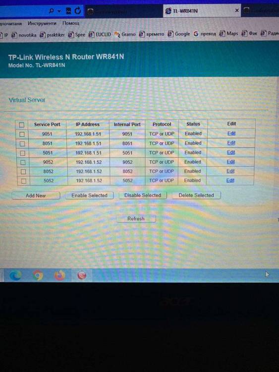

Това е направено, може би не сте ме разбрали, точно това е направено на отдалечения рутер с  камерата, която  е с адрес 192.168.1.51 - примерно, като лан адреса на камерата е статичен - прописан ръчно. Прикачвам снимчица, като портовете в камерата са сменени и отговарят на 9051 -http, 8051 - server port, 5051 -rtsp.

Това е направено, може би не сте ме разбрали, точно това е направено на отдалечения рутер с  камерата, която  е с адрес 192.168.1.5 - примерно, като лан адреса на камерата е статичен - прописан ръчно.
И какво става, като напишеш в браузъра (IE 10+, Chrome.....) https:[публичното ип на отсрещния рутер]:[порт]
Примерно: 212.313.34.4:8000
Ако, предположим, че на камерата е сетнат management port 8000 - Трябва да ти поиска разрешение за инсталация на plug-in....
Всичко си бачка, при правилно конфигурирани мрежи в дветете точки. Има минимална вероятност, самия ISP да блокира някои портове, не вярвам 8000 и 5001 да са от тях...
В IE се отваря по HTTP порт, но ние искаме NVR зад другия рутер на няколко километра от камерите, да ги отваря и записва. NVR - рутер - интернет - рутер - камера. На двата рутера адреси публични, картина йок... На 8000 порт(медиа порт/server port) по дефолт е за мобилното приложение и за CMS софтуера им(iVMS -4200), там у браузаря нема се види нищо на този порт.
