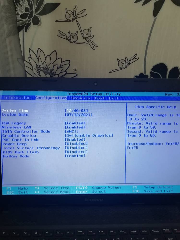

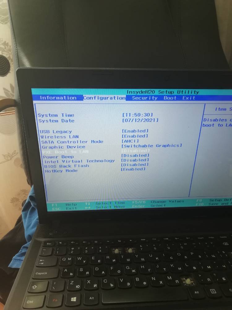

преди 1 минута, kiko_aks написа:
Промени си часът датата и годината и сейваш с ф10 за да запаметиш промените и следтова го настрой правилно
  • Отговори 51
  • Прегледи 5,3k
току-що, kiko_aks написа:
Малко след първата снимка, коригира годината. Дата си беше коректна от самото начало, наложи се да я сверявам след като извадих батерията на дънната платка.

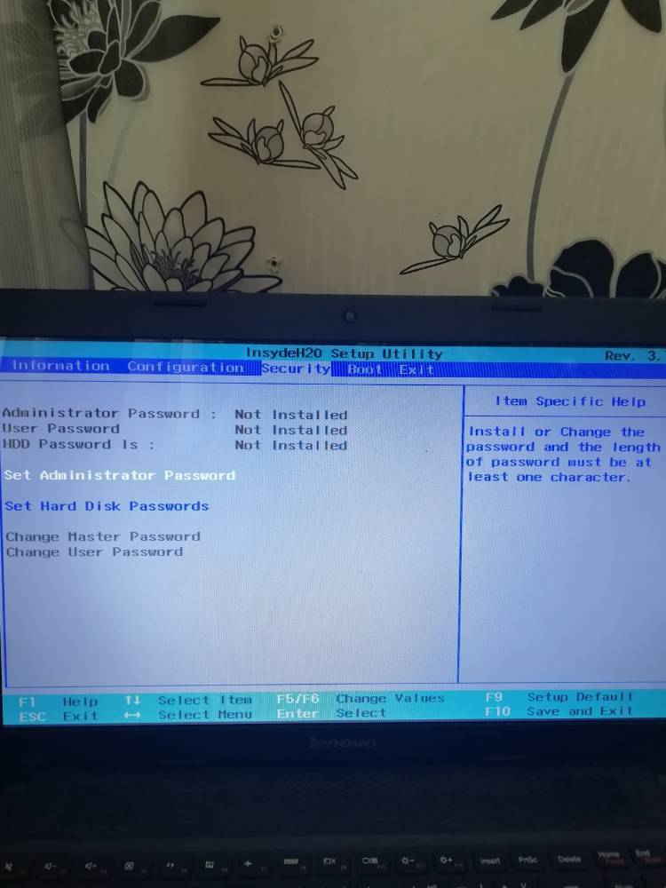

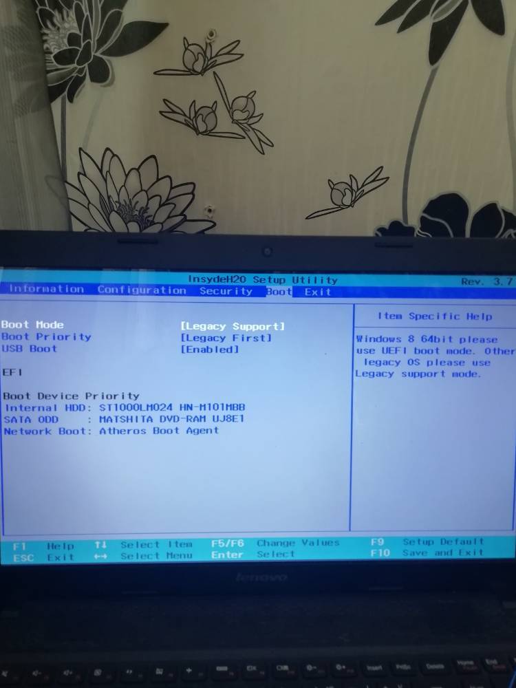

Защото проблемът е в BIOS.
Влез в BIOS раздел Security и изключи Secure boot
преди 5 минути, цър-вул написа:
Ако го е оставил на enabled е напълно нормално да се получава така и затова трябва да избере disabled и да сейфне с ф10 на края за да запамети новите промени
преди 14 минути, vlado1985 написа:
Часът си го оправил но си сменил редът на датата и месеца на мястото на 07 което е месеца се пише датата а на 12 денят както е днес 7
Първо е месеца, после датата
преди 1 минута, vlado1985 написа:
Верно ли? Ти да видиш...

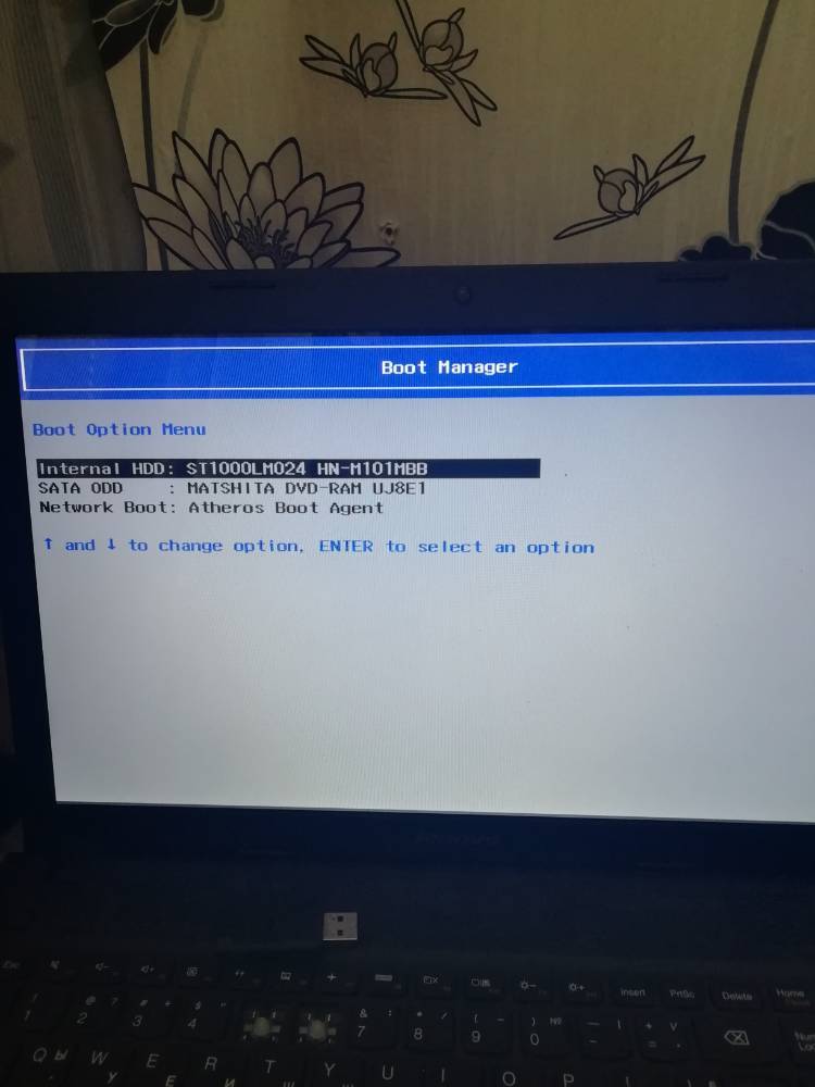

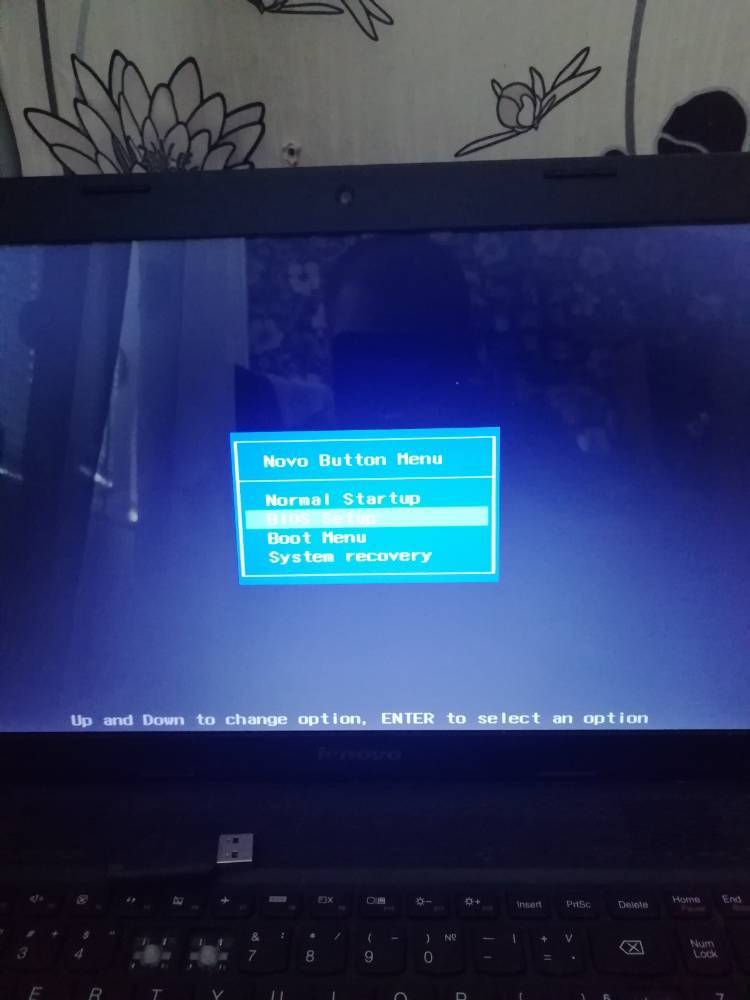

преди 46 минути, цър-вул написа:
А от бутона iNovo > Boot Menu вижда ли се дисът и като се избере той какво се случва. Покажи снимки какво се вижда.
Започва с рестартите
преди 43 минути, цър-вул написа:
А защо не направиш една нова инсталация? При тези настройки на BIOS
Като преди инсталацията изтриеш първите два дяла.
Може би вече 15 инсталация правя с форматиране и изтриване на дяловете
