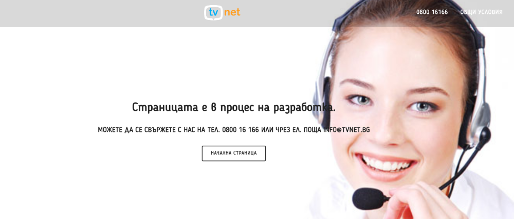

Баси смешния доставчик!
В Общи условия пише
10. ОПЕРАТОРЪТ предоставя чрез МРЕЖАТА:
10.1. разпространение на радио- и телевизионни програми и допълнителна информация по смисъла на Закона за радиото и телевизията (ЗРТ) като основен или допълнителен пакет програми, предоставяни в некодиран или кодиран вид на АБОНАТИТЕ и приемани от тях посредством крайни устройства – телевизионни и/или радиоприемници/или други позволяващи приемането на услугите.
Поне да бяхте казали - какви устройства???
В Помощ
