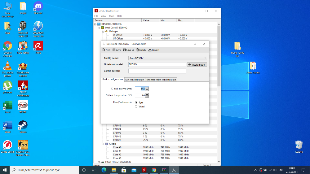

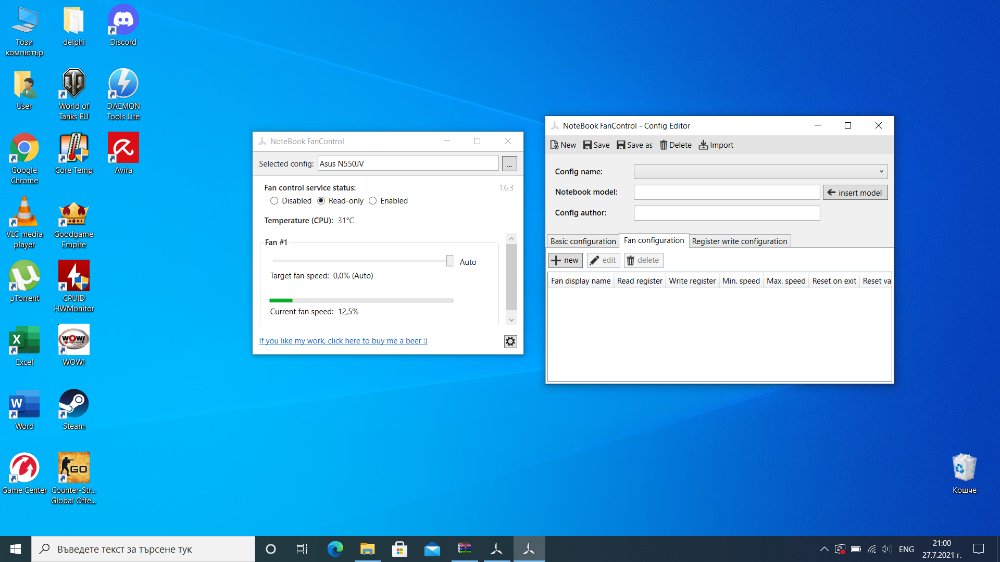

Колега ,може ли да ме светнещ малко с настрйките?
Моята версия е малко по-стар. Цъкни на 'fan configuration' и на следващото какво има. Няма ли някъде слайдер да настроиш скоростта?
преди 6 минути, Raze написа:
Това ми излиза...
преди 2 минути, Raze написа:
Е смени 'read only' на 'enabled' и пробвай.
Определено се получи, сега ще пробвам така да играя
Благодаря!

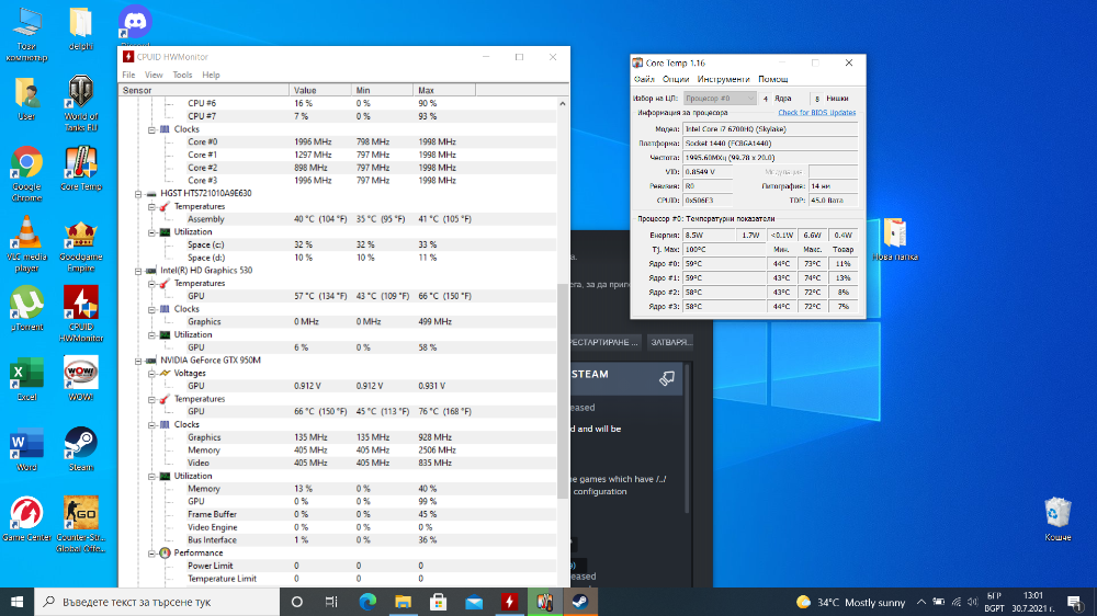

Явно вече този лаптоп не става за игри ,тожа е при 10 мин игра
1564482739_(11).png.e40e18e51dc0e65ed7e737701fdea722.png1141047301_(10).png.24f16b0a7a442afa2852238c2c9b806f.png
Благодаря за отделеното време!

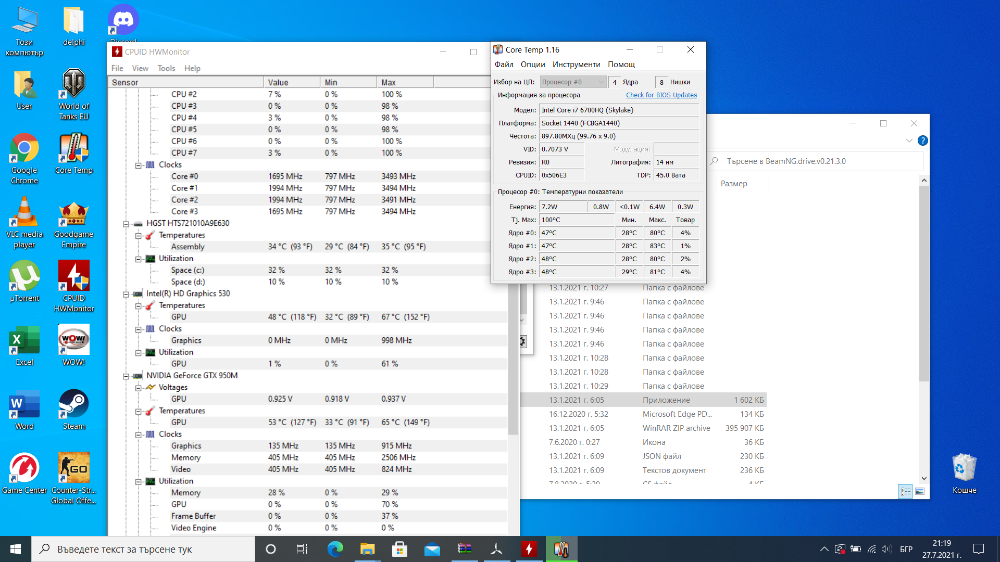

Колеги здравейте отново :D

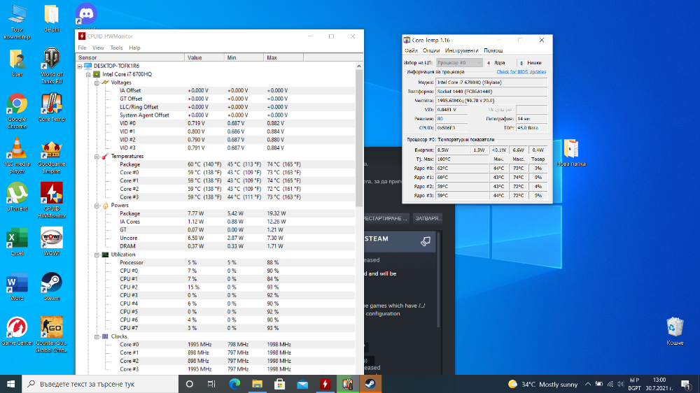

Проблема с високата температура на процесора е РЕШЕН!!
Цялата работа е идвало от играта , при 50 мин. игра cs go успя да стигне до 76 градуса
1160792779_(13).png.7ed8d25fe1a09130714cc62b0ffd4e3e.png128880858_(12).png.f4ecea237531dc8017dfb2ecb89d4e5f.png
Мисля че с лаптопа всичко му е наред! Играта коятом натоварваше процесора е Beamng drive!
