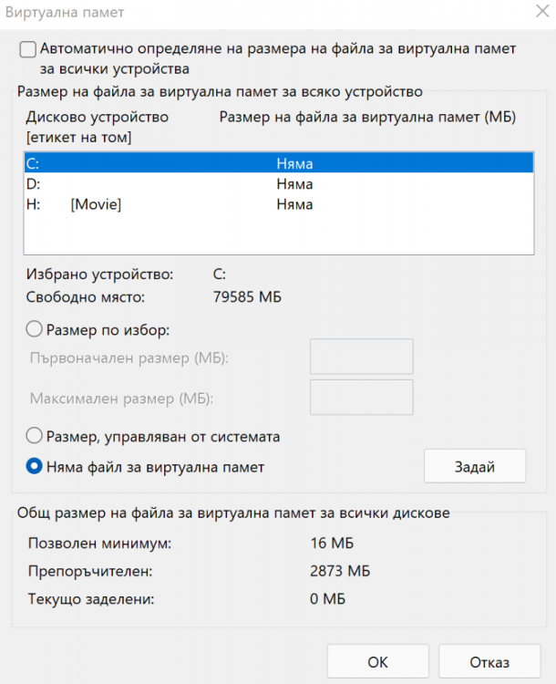

Провери си в настройките за размер на виртуалната памет дали не си добавил такава към дял D ... При мен от там се оказа че е проблема, премахнах размера на виртуалната памет и се оправи компа.
на 23.08.2021 г. в 4:04, mrasnik написа:
Бях добавил ръчно пределен размер за диск C , но гледам ,че пак системата си управлява размера ... иначе не нямам зададено на другите дискове.
Сега няколко дена не ми е правило проблеми ,но и не съм работил много с данни от  HDD.
