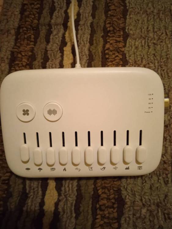

Въпросът ми е-мога ли да я ползвам за апарат(уред) за бял шум и други звуци(приспиване на дете),чиято батерия отказа(не зарежда)?
Данните на апаратчето(за бял шум) са:-
Капацитет(батерия)-2000mAh
Мощност-6W
Зареждащо напрежение-DC-5v/2A
Работно напрежение-3.7v

Батерията на устройството не може да се смени,защото от никъде не може да се отвори.Даже не знам сменяема ли е,или не.Точно за това искам да подам напрежение от преносимата батерия.Изходното напрежение на преносимата батерия е 5v,следователно като я свържа с устройството, на входа на устройството напрежението също е 5v.Ето точно при тези условия(дадености) питам ще работи ли устройството(с работно напрежение 3.7v) ,или ще се повреди(изгори)?

Няма да се повреди устройството. Вътрешната батерия(тази, в устройството) ще е товар на външната батерия а и последната не може да бъде винаги с 5 волта , а ще пада с течение на времето, независимо каква ще е консумацията .

Нали се зарежда с 5V! Ще работи все едно е на зарядно.
Естествено най-добре да видите как се затворено и дали наистина няма начин да се отвори да и се смени батерията. На всичко се сменя батерия. Няма устройство на което да не може да се смени батерията. Дори на най-новите смартфони за по три хилки сгъваеми.
