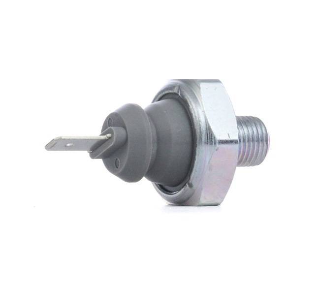

Имам проблем с индикатора за масло. Карам известно време и като се за грее колата почва да пищи. Като е хладна, не се обажда. Сменяхме маслен филтър. Не помогна. Един приятел каза, че може да е маслената помпа, но той двигателя до сега да е умрял. Отварям капака, казаха, че били два края. Единия го намерих отгоре. Един майстор каза, че били един до друг, под картера, но не се виждат. Не съм вдигал на крик, но и това ще направя. Къде може да се намира другия край?

Ами сменяш датчика за маслото като за начало. Предполагам караш с правилното масло и си го сменил?

Точно това искам да направя, но не мога да намеря втората глава или бушон, не знам как му казват. Ето тази част знам къде е, но другата не я намирам. Предимно ориентировъчно къде се намира, къде да гледам ме интересува

Вероятно кода на двигателя ти е ABU, тези мотори имат вариант с един или с два датчика за налягане на маслото, може ти да си само с един. Иначе и втория бил някъде по главата и при добро оглеждане, би трябвало да го намериш. Относно пищящия зумер, започваш от най-евтиното - смяна масло, смяна датчици, евентуално измерване на налягането с манометър. Ако не се оправи, следва помпа и лагери на мотора.

По спомени единия датчик е за температура на маслото.На цвагените доста често им се екапват таблата.След смяна на датчиците е добре да се провери инсталацията и да се смени таблото с работещо!
И най-добре този въпрос да се зададе във форума на цвагените!
