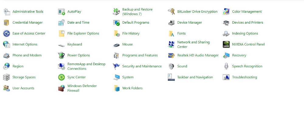

Само че аз ползвам английския езиков пакет и моят Контрол панел изглежда ето така:
Ето какво е станало :  Ами сега?
И аз съм с 10 но, LTSB и при мен опцията "Домашни групи и споделяне" е активна, докато при теб - НЕ. Трябва да потърсиш помощ от човек, който може със сигурност да ти каже процедурата на включване към Контролния панел. Не зная защо във всички стандартни версии на десятката и Win 11 тази функция е изключена. Даже и на Win 10  LTSC, също е изключена, но я има в операционната система. Съжалявам много. Тъкмо бях почнал да ти правя снимките. Успех от мен. По този начин е много по удобно, отколкото да пишеш на флашки да ги копираш и т.н Това го ползвам от 6-7 години и съм се родил!

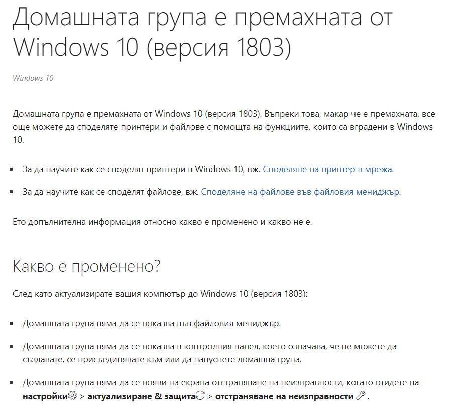

Добре! Но е написано от Микрософт че след версия 1803 на Win 10 тази функция е изключена. Така е и при LTSC, докато при LTSB си работи и при мен без проблем на всички комп'три, без този, който е с   Win 11
