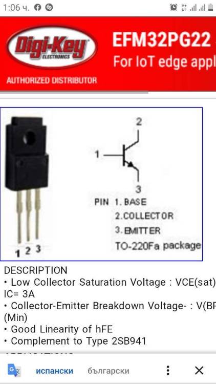

Здравей те пичаги имам въпрос как става измерването на един трънзистор ако няма видими следи,че е изгорял с мултицет как може да се направи измерването на един трънзистор сега ще кача снимки дами кажете как може да се направи измерването а и трябва ли трънзистора да е свален от платката
ето снимка като я видите ми кажете как точно се измерва

Вземаш един мултицет дето има мерене на трЪнзистори и го мериш, и да трябва да е свален от платката.
Другия вариант е да ги мериш с подобен тестер https://www.youtube.com/watch?v=7Br3L1B80ow
преди 5 часа, Roskata99 написа:
Биполярните транзистори са два вида-NPN и PNP. При първите хващаш базата с плюсовия проводник на оммера с обхват 20-200 кома и мериш към емитера и колектора-трябва да получиш стойности няколко килоома. Разменяш проводниците на оммера (минуса към базата) и мериш по същия начин-трябва да получиш безкрайност. След това хващаш колектора с плюса и емитера с минуса-пак безкрайност. Тази проверка показва изправността на преходите, но не и какво е усилването (бета)-някой път преходите са здрави , но няма усилване( много рядко). Когато транзисторът е монтиран на платката, свързаните около него елементи влияят на измерването и може само грубо да се провери дари няма късо на някой преход. Да се има пред вид, че при повечето схеми има свързан резистор с малка стойност на прехода база-емитер, той може да заблуди, че този преход е окъсен. При МОС транзисторите може да се мери само за късо  гейт-сорс-дрейн, най-добре при свален от платката.
Повечето съвременни мултицети имат за мерене на транзистори, с тях може да си подбереш не само здрав, но и с по-голямо усилване транзистор. Докато ако се мери съпротивлението на преходите единствената информация ти е ако някой от тях е пробил.
Използва се тестера за диоди, не омметъра. По-точно за P-N преходи. Останалото е вярно.

В 99% от случаите няма никакви видими следи при изгаряне. Вече са ти казали как да го измериш. Може да започнеш меренето без да го сваляш от платката, но при най-малки съмнения го свали за по-сигурно. Внимавай ако е на радиатор с подложка и втулка после при монтажа на новия да не е на късо корпуса към радиатора.
