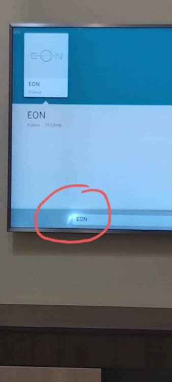

Здравейте. Имам телевизор SAMSUNG UE55MU6472U. Телевизора вече не е в гаранция.Появи се едно светло петно доло в ляво на дисплея.Носих го на телевизионен техник. Техника го рзглоби и ми показа , че е спукан рефлектора зад дисплея ( зад дисплея има нещо като плексиглас полупрозрачен с дебелина около 2-3мм) Как се е спукал неможа да си обясни, но ми каза ,че това не  се продава като отделна част . Продава се в комлект с дисплея и струва колкото телевизора.( проверих и найстина е така ) Варианта ми е да намеря абсолютно същия телевизор ,който примерно му е счупен дисплея или някаква друга тотал щета и се продава за части ,за да вземем въпросния рефлектор ,разсейвател или там точно както се казва. За сега все удрям на камък и немог ада намеря същия модел като моя. Ако някой има някакво предложение или насока ще се радвам.
