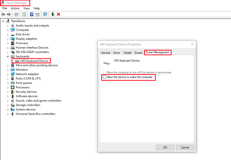

Няма проблем, направо ти го показвам, надявам се да се разбира. Не е задължително да ги спираш тези неща (специално за клавиатурата и мишката), но аз го правя, тъй като в контакта, към който ми е включен компютъра, има включени и други неща. Съответно, понякога при включване на нещо друго и промяна на напрежението, компютърът се подлъгва, че клавиатурата или мишката е реагирала, и се събужда.
