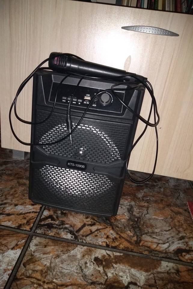

Тя не е с големи размери, ето една снимка:
Виж буксата, където пише 5V (вижда се под УСБ-то),трябва да е трапецовиден профил.От там се зарежда.Ако е така,от предишните модели,зарядни за смартфон самсунг става.Може също да стане и от друг модел смартфон или таблет.Те всичките са на 5V.,а това е стандартна букса.
преди 2 минути, Димитър 59 написа:
Виж буксата, където пише 5V (вижда се под УСБ-то),трябва да е трапецовиден профил.Ако е така,от предишните модели,зарядни за смартфон самсунг става.
Ще погледна, благодаря ти
На мене ми прилича на стандартно micro USB, ако имаш зарядно за телефон или таблет 5V/2A ще свърши работа, ако нямаш може и с 5V/1A ама ще зарежда батерията по-бавно.
