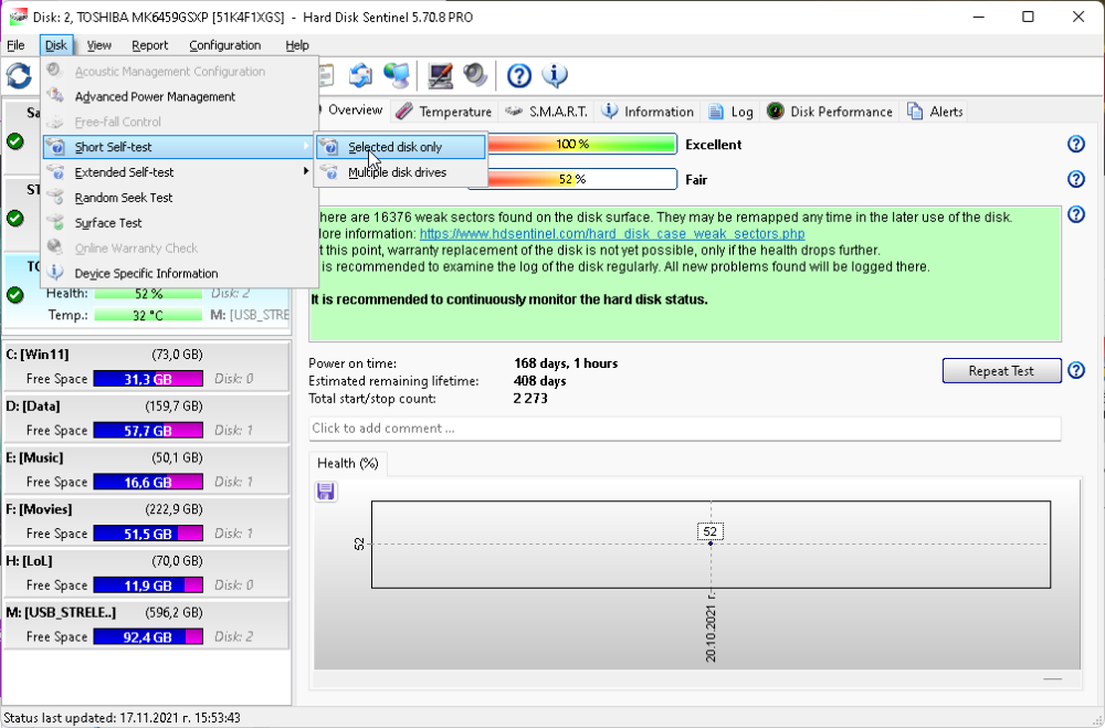

с Windows 10. Въпреки че лаптопът е използван много малко, работи много бавно и от време на време прекъсва връзката с рутера. HD Tune ми изпизсва проблем Airflow Temperature. Възможно ли е това да е основния проблем?
Благодаря.
Не би трябвало да те притеснява това - виж отговра на автора на hd sentinel на същия като твоя проблем
https://www.hdsentinel.com/forum/viewtopic.php?f=32&t=13332
Да разбрах.
Това означава, че проблема с диска отпада. Какви други проблеми да търся според Вас?
