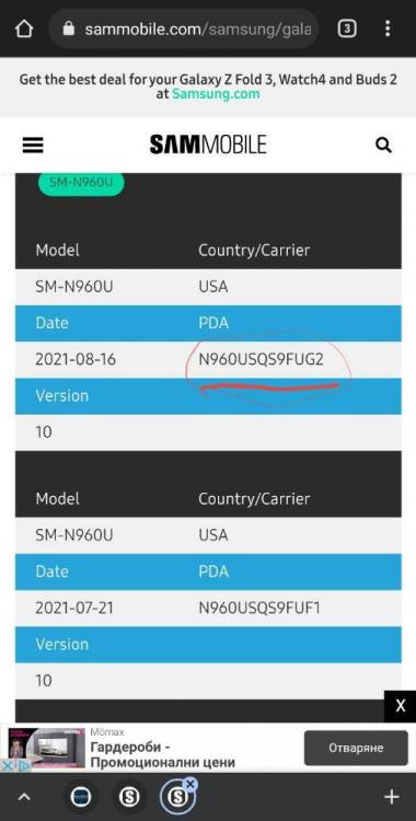

Разгледай версиите предполагам за твоя модел
https://www.sammobile.com/samsung/galaxy-note9/firmware/sm-n960u/USC/#SM-N960U
Виж в sammobile някой друг подходящ ROM и пробвай да флашнеш с ODIN. Дори и да не стане няма как да повредиш телефона, предполагам имаш оригиналния ROM, който да флашнеш в случай на проблем.

преди 1 минута, Coco1 написа:
Колко съм теглил и какви ли не версии, нищо не помага от тук

В един клип се обяснява как този номер и последата цифра е от голямо значение, всъщност казва че тя позволява и казва дали ще стане или не ето и линк
