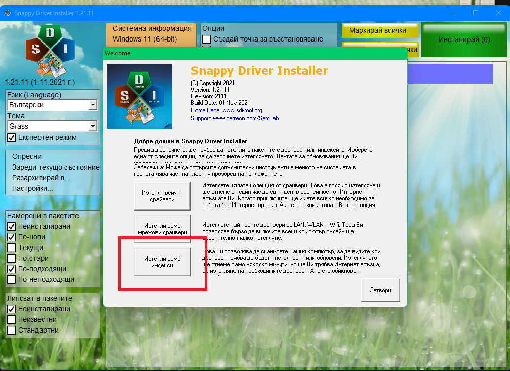

Изтегли, разархивирай и стартирай това.
излиза ми това.
дефендера е спрян, нямам други антивирусни.
Е, и?!
VirusTotal - File - f9fe3a7b5bab3faadff994fddbebf4bc78396480b6f5b90b4713c5c875194507
Искаш ли да си решиш проблема, или ще коментираш линковете ми?!
просто казвам, че файла не искаше да тръгне...
иска да свали нещо 25 гб, незнам как да работя с програмата.
добре мисля, че е така... сега го оставям да ъпдейтва.
  • Решение
Няма да теглиш всичко. В първия прозорец маркираш да тегли само индексите, не целия пакет. Не е проблем да изтеглиш и целия, но ще ти отнеме много време. Когато маркираш да тегли индекси, ще видиш какво липсва само за твоя лаптоп.
благодаря ти! оправи се 🎉
