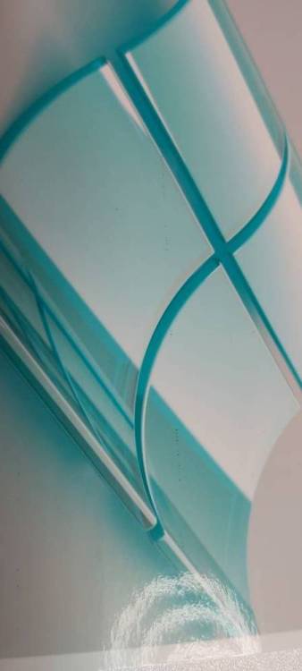

Здравейте. Преди няколко месеца си взех мастилоструен принтер BROTHER DCP-T720DW . В началото нямаше проблем ,но след около месец и около 40-50 отпечатани снимки започна да се появява една черна линия от точици (даже линиите са три). Независимо дали разпечатвам нещо цветно или черно бяло
пак я има линията , също така няма значение на каква хартия печатам дали фото или обикновенна. Мастилата са оригинални на Брадър , като и хартията . Носих го в фирмата от която го закупих . Като го вземах ми обясниха , че му сменили главата и платката , която я управлява . Добре ама вкъщи като го пробвах нещата си стоят по старо му , няма никаква разлика от преди да иде на ремонт .  Звъннах пак на фирмата , човека каза , няма начин почисти си валчетата със спирт . Каз че нямало какво друго да му се направи. Сега след празниците ще звъня пак да видим какво ще правим , все пак е в гаранция.Някой сблъсквал ли се е с подобен проблем? Ще се радвам на съвет , насока или предложение от какво може да прави така .

След ремонта показаха ли ти тестова страица от текущото състояние на принтера?
Какъв е този сервиз който сменя един куп неща, а не почиства принтера?

тестова страница за съжаление не ми показаха , защото пратих колега да ми го вземе , тъй като нямаше как да отсъствам от работа , за да отида лично.

А по-сериозно - това не е зацапването, срещащо се както при струйните, така и при лазерните принтери. Единствено можеш да провериш лентовия кабел.
