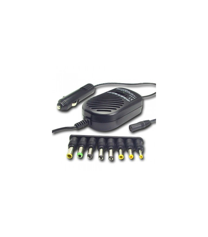

Също така може ли да се намери само жак за адаптера на Леново Т60 ?
Може - от някое „Универсално зарядно за лаптоп“.
Универсално зарядно за лаптоп за кола
Ако си по-наблизо - веднага ти давам. Купувал съм поне 3 и буксите си стоят.
Да, такава.
За съжаление в универсалните няма такава букса
