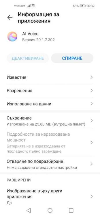

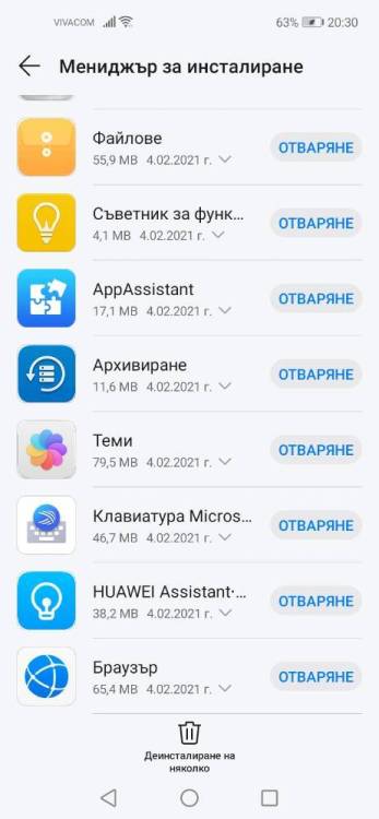

последвах стъпките ,обаче приложението го няма в листата.
на пръв поглед ще кажете ,че е премахнато но е там и работи (прикачил съм скрийншот)
първото изображение е от апп-стора , въпросното приложение го няма в листата
второто изображение е от самият асистент (който съдържа в себе си всички подобни приложения) ..... въпросното пак го няма в листата
третото изображение е от "информация за приложенията" на самият телефон, там приложението се вижда.... не може да бъде деактивирано и премахнато , а ако се спре се пуска само след "заспиването на телефона"

Правил съм го ... спира , но веднага след като телефонът "локне" и дисплеят изгасне се активира отново.

задържам бутона за секунда ... нищо
задържам за повече .... телефонът се рестартира
П.П. изключително идиотско приложение , като някакъв malware е , няма отърване от него

Пробвай и през ADB: How to uninstall pre-installed system apps from Android phones without root (techmesto.com)

Ми щом не съществува - https://www.xda-developers.com/uninstall-carrier-oem-bloatware-without-root-access/
На последната стъпка, името на пекиджа е com.huawei.hiassistantoversea:
pm uninstall –k —user 0 com.huawei.hiassistantoversea
