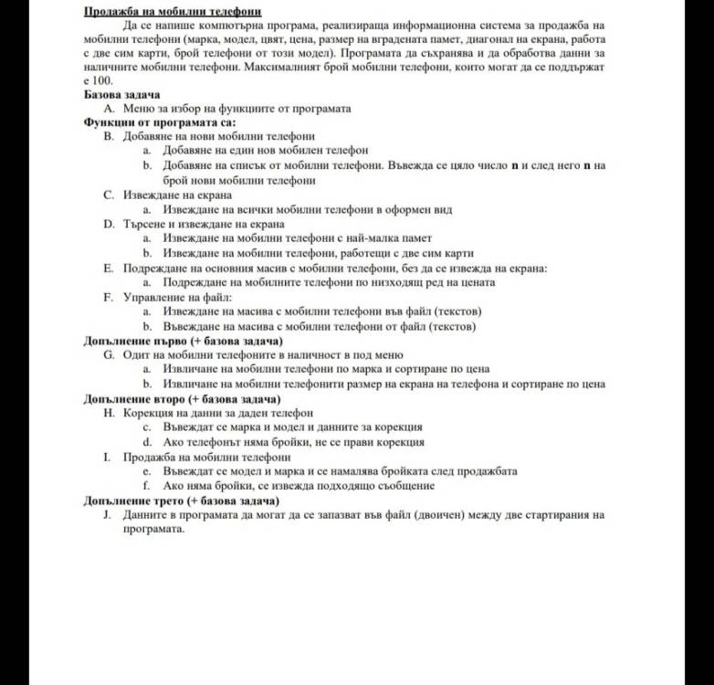

Здравейте,някой може ли да ми съдейства с тази задача, защото опитвам тук някви неща,ама все ми излизат някви грешки...
Да се напише компютърна програма, реализираща информационна система, която поддържа специалности във факултет. Програмата съхранява и обработва данни за студентите в специалности (КСТ и СИТ, факултетен номер, група, име, година и месец на раждане, списък с дисциплини). Максималния брой студенти от двете специалности е 30. Всеки студент има 5 оценки по дисциплините (име, оценка) от 1-ви семестър.
A. Меню за избор на функциите в програмата.
B. Добавяне на студенти в специалност  a. Добавяне на един студент в специалността с оценки по 5 дисциплини от 1 семестър; b. Добавяне на списък от студенти. Въвежда се цяло число n и след него n на брой студенти с оценки по 5 дисциплини от 1 семестър.
C. Извеждане на всички студенти на екрана (8-9 седмица) a. Извеждане на студенти от дадена специалност b. Извеждане на студенти с оценка Отличен по БП
преди 22 часа, Petko105 написа:

IMG_20221212_135030.thumb.jpg.f3ed0ae486feb96a25c5fb3c77bc24e0.jpgЗдравейте може ли някой да ми помогне със създаване на една програма
