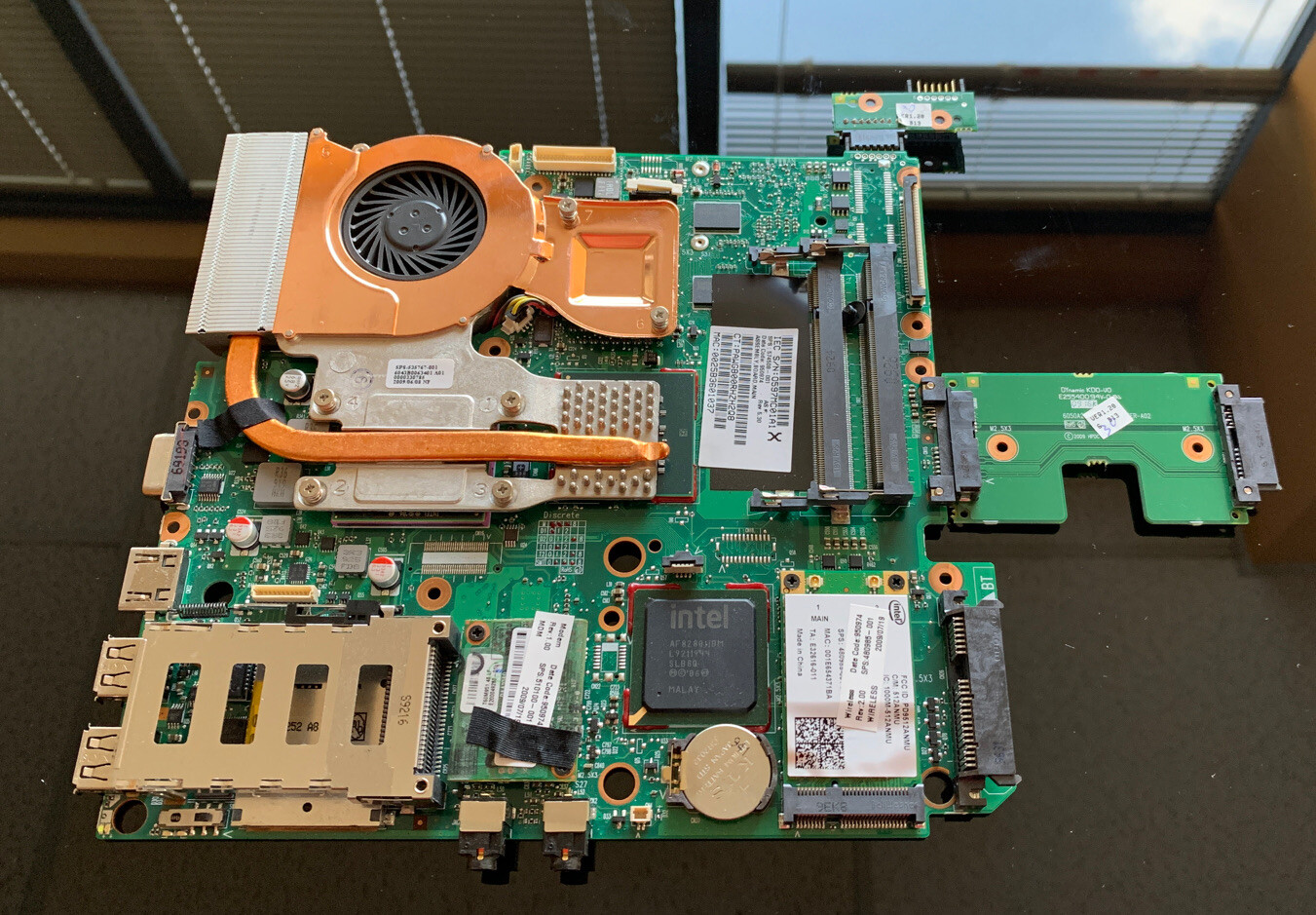

преди 13 минути, vlado1985 написа:
На снимката се вижда много добре как е захванат вентилатора и може да се свали спокойно да се почисти и смаже
Дори и да се смаже, все тая, щом охлажда процесора значи видеото си е заминало!
Виж колко некадърно е охлаждането на видео чипа. Този от дясно, от ляво е процесора.
И артефактите как ще ги махнеш? Като смажеш вентилатора ли?
преди 3 минути, ДзВяРа! написа:
Като казах да смаже вентилатора не съм имал в предвид че така ще се реши проблема. И двамата знаем отлично че за да охлажда, добре процесора един вентилатор то той трябва да бъде почистен. И смазан за за да върти перката нормално и да прави, хубави обороти но като казах обороти. То ниските обороти както знаем всички са когато няма натоварване и температурите са ниски а високите обороти когато са когато има натоварване и температурите са високи. А относно радиатора който охлажда видеото такъв е дизайна нито ти нито аз или който и да е има вина че така са го измислили смотано.
преди 9 минути, vlado1985 написа:

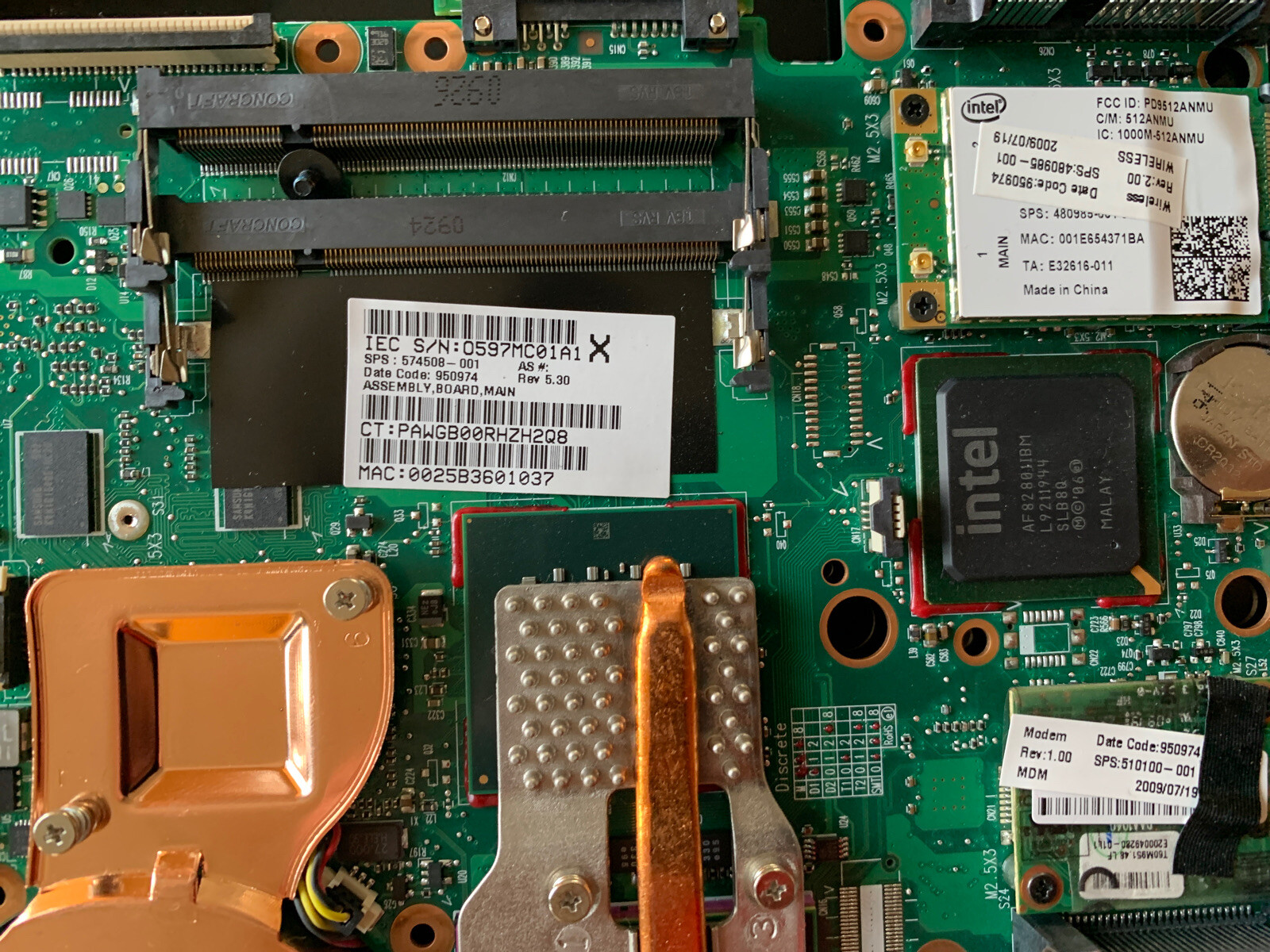

Виж снимката, има едно винтче между двата слота на рама. :hush: Ами прави впечатление. :D
Това дъно ще е евтино ако го намери втора употреба, защото процесора не е вграден.
преди 2 минути, ДзВяРа! написа:
Виж, има едно винтче между двата слота на рама. :hush:
Да процесора не е вграден и се маха но дори и да намери същото дъно 2 ръка от някой продавалник рискува много
преди 2 часа, ДзВяРа! написа:
Всъщност на тази снимка процесора го няма. Той се пада надолу от северния мост, който пък е от дясно на видео чипа и от ляво на южния мост.
Мисля, че даваната информация трябва да е технически вярна - има показана картика и обяснения по нея които не са точно така. Това не е като проблема може да е такъв или такъв, пробвай това или онова - тук всичко е ясно кое  какво е.
преди 4 часа, цър-вул написа:
Така е, но на кого му пука и каква е връзката с дефектиралата видео карта?
Това дъно което си предложил дори е с ДДР3, а неговото с ДДР2! Което е още по-добре, но ще трябва и РАМ да копува!
преди 6 часа, plamen_petrov_80 написа:
Снощи къде съм зяпал не знам. :wub:
