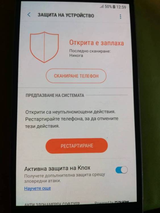

Здравейте на всички. И така вчера получих сериозен проблем с телефона си. Оставих телефона си на мира за малко и когато се върнах забелязах, че Wifi ми е изключен. Опитах се да го включа, но всеки път натисках сивия бутон ON , той просто ще се изключи. След търсене в мрежата не можах да намеря решение, което да работи. Толкова разочарован реших, че най-добре е просто да върна фабричните настройки на телефона си. Мислех, че това ще реши проблема. Сгреших. стартирах нормалния съветник за добре дошли, когато получите нов телефон и не можах да потвърдя акаунта си, тъй като Wifi ми не работи. Опитах се да използвам мобилни данни, но просто ще ми изведе грешка „няма връзка“. В този момент телефонът ми е неизползваем, тъй като аз не мога да мина покрай този екран. Има ли някакъв начин да го поправя? Смяната му с нов наистина не е опция за мен.20170925_191644.jpg.3d169ddd2f8676bcf6ddfa6f94a4d74c.jpg

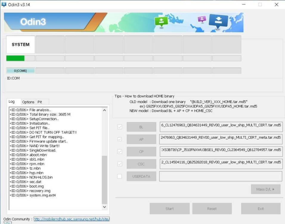

  • ТРЪГНАААААА 🤪 С Odin3_v3.14.1  Samsung_USB_Driver_v1.7.46.0  и  SM-J510FN_DBT_J510FNXXS3BTI6_J510FNDBT3BSH2_J510FNXWU3BSE1_J510FNXXS3BTI6   СТАНАААААААА

Свалих го вече от https://galaxyfirmware.com/model/SM-J510FN/page-2

АЗ си играх преди няколко дни и не помня точно коя програма ползвах но не беше Odin!!!!
От тук май започнаха проблемите....
