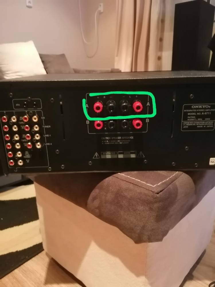

Как да свържа на 8 ома
Здравейте нещо не ми е ясно тъй като колоните ми са 8 омови как се свързват правилно
Усилвателя има възможност за свързване на А и В канал, свързваш на А като спазиш поляритета (+-) за L R.

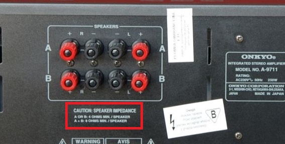

преди 11 минути, Joss Bomon написа:
A or B -> 4 Ohm
A + B -> 8 Ohm
Ще добавя към поста ти, че това е за минимален допустим импеднас на тонколоните свързани към канал.
преди 1 час, Миладин Марков написа:
Най-правилно се свързват червеният кабел на червената букса, а черният на черната.
По-правилно от това няма братче.
А аз имам 13 омови колони и пак така са свързани.
Знаеш ли как хубаво свирят, душата да ти напълнят.
А иначе, за да се объркаш малко повече, ако си падаш мазохист, колоните не са ти 8 ома на всички честоти. А усилвателят ти би трябвало да издържа кратковременно и до само 2 ома на определени честоти. Абе направено е да не го разбереш и да те е страх и да ходиш при разбирачи да те будалкат.
