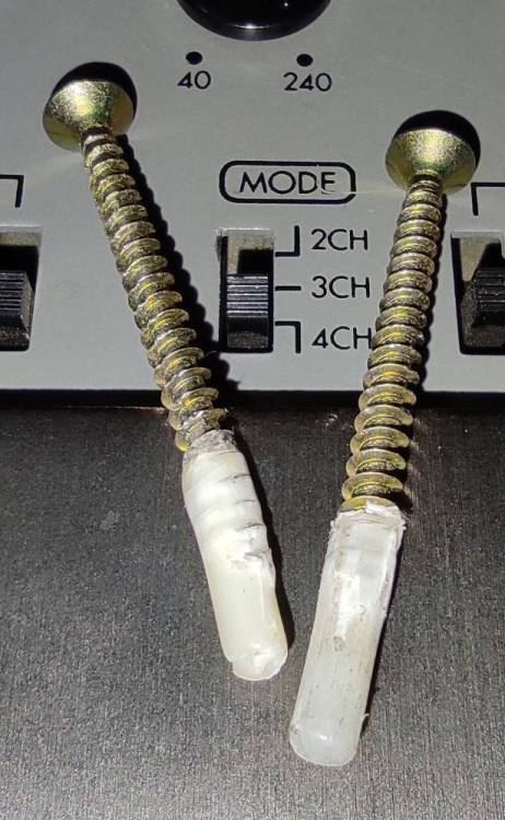

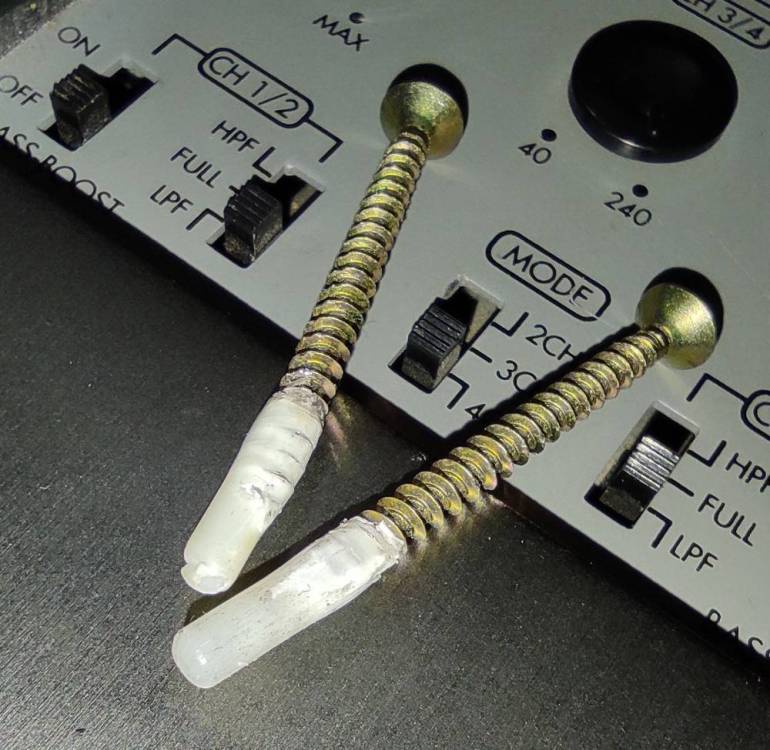

Здравейте ,
как да изкарам мъжкото от женското
Преди време при 3,5мм успявах
с клечка от кибрит + каноколит на върха ,
1 час съхне , дърпам и ОК всичко е нов свят :)
Обаче тука изооообщо не помръдна , никак не ми се получи

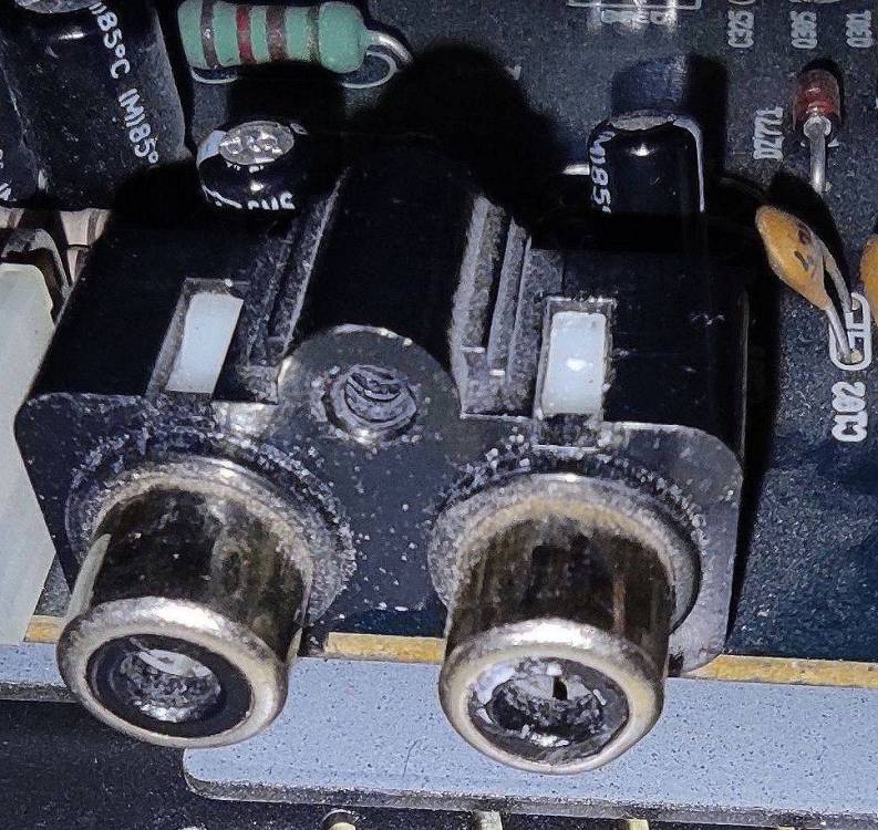

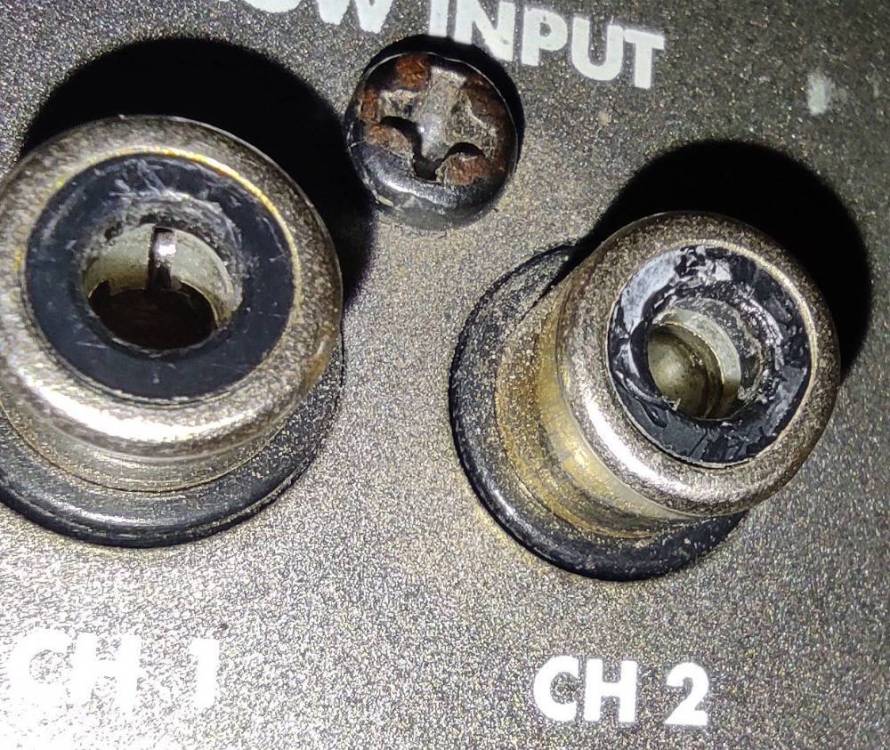

Това е стъпало MAGNAT за автомобил и ............ виждате резултата ( снимки )
Също и ги избутвах ОТЗАД , тук ще иска голямо разглобяване
акО така практикувам де ,
Имах и случай в който нагрях малко женската букса ,
размекна се пръстена и пластмасата , бръкнак с пинцети - чудото стана
сега не минава номера .
Идеи ???
+ колко струва такава услува , долу-горе ??

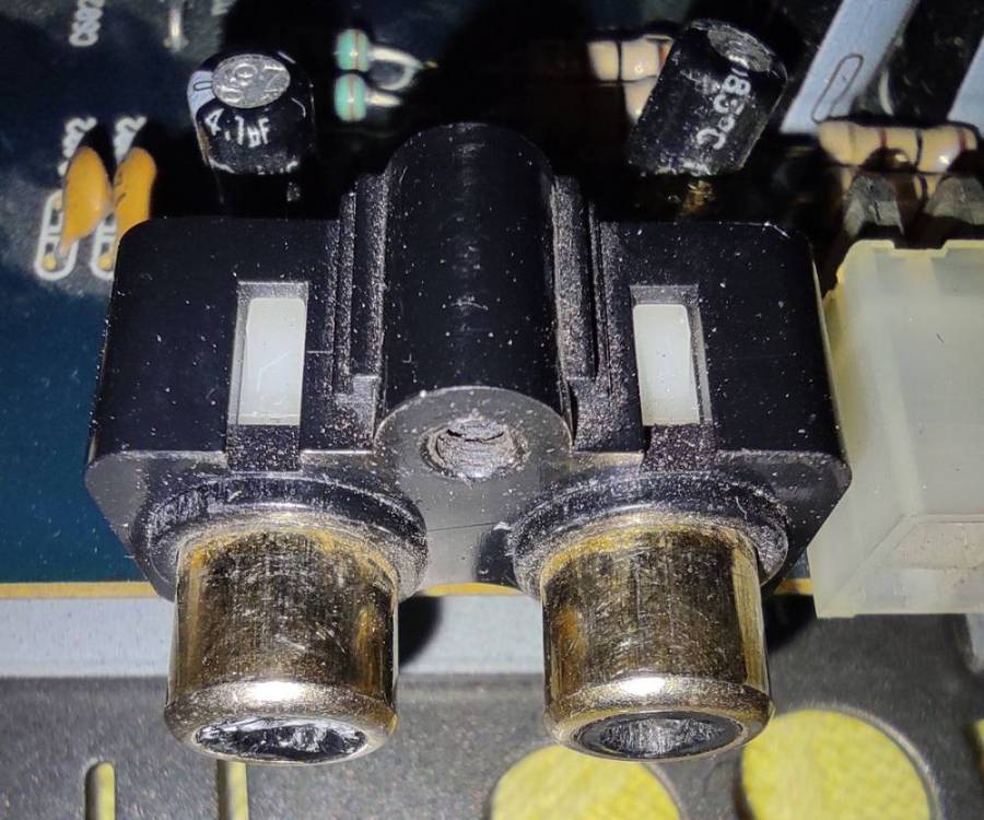

Два начина се сещам - разпробиване с подходящо свредло и/или със самонарезен винт за метал (метчик). Трябва естествено да се внимава, защото размера е малък. Другия вариант е подмяна чрез разпояване и замяна на целия куплунг.
Успех!
п.п. Струва 1 ч.ч -> Макс 2.
Бих помислил за подмяна на целия куплунг. Дори и да е успешно изваждането на мъжкия жак, много е съмнително състоянието и възможностите на женската част. Тъй, че играйте на сигурно.
Клечка за уши се стопля и нея, според мен може и с топло лепило
