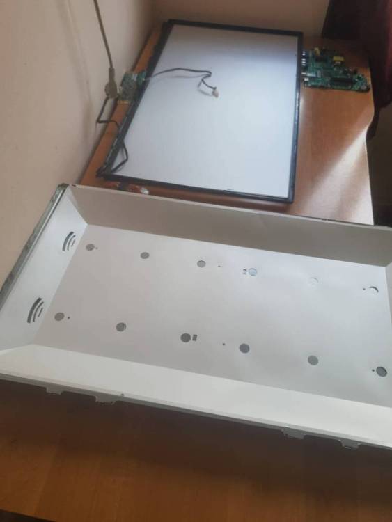

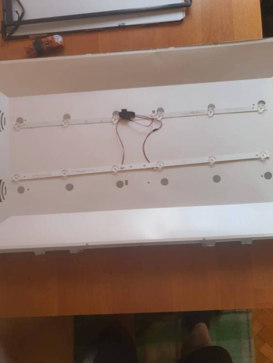

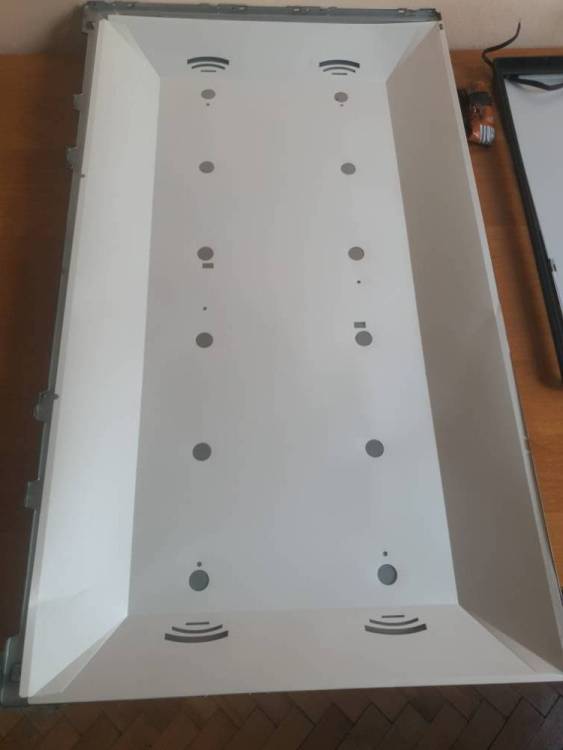

Предположих, че проблема е от диодната лента. Разглобих го много внимателно и свалих лентата. Но преди да поръчам нова имам 2 въпроса и искрено се надявам за малко помощ.

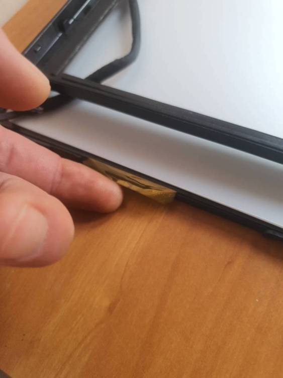

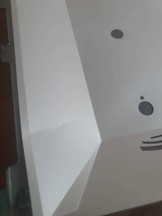

1. Последният лист който отразява светлината видях, че има 2 леки чупки. Още преди да го разглобя беше така. И това голям проблем ли е ?

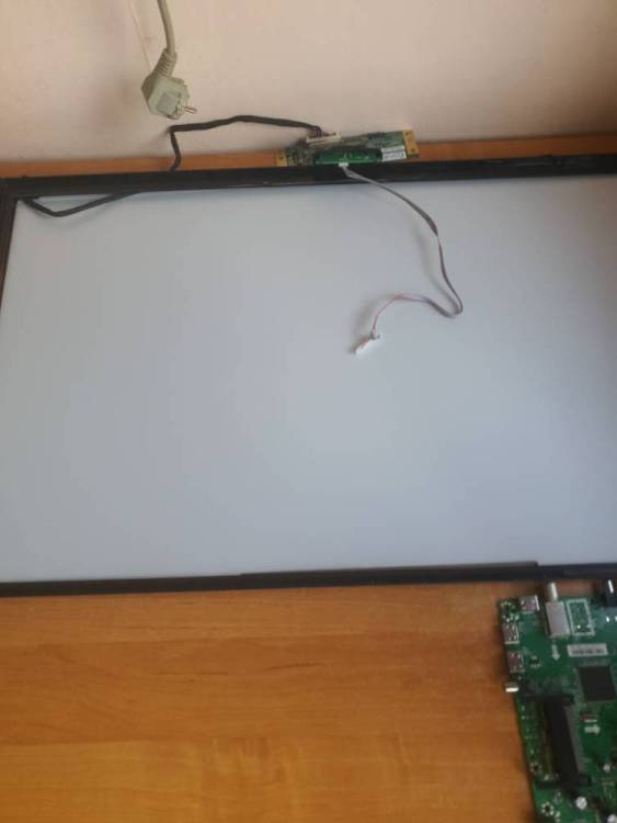

2. От Lcd панела от едната страна излизат 3 лентови кабела или поне приличат на такива. Ще кача снимки. Те няма къде да се включат. Просто бяха отстрани загънати на доло. Каква функция играят и трябва ли някъде да се допрът ?

Гледах под различни ъгли и светлина. Светих с фенер и на слънце но не виждам образ. По захранващият блок не виждам нищо не редно. Няма нищо нагоряло. Всички кондензатори са здрави. И при включване диода светва в зелено, както трябва.
Взех 6 волта зарядно и с кабел подадох ток на всеки един диод. Но нито един не искаше да светне. А не ми се вярва да изгорят всичките.

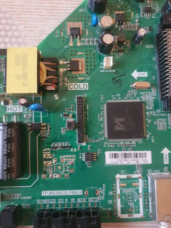

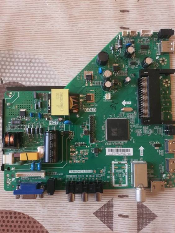

Трябваше да пуснеш снимки на платките в по голям размер а не на коритото(капака) на телевизора. Теи си имат номерация и по нея можеш да намериш всяка една от тях.

Да и ще помоля JKirilov ако е възможно да намери схема. Аз ще кача снимка на основната платка.

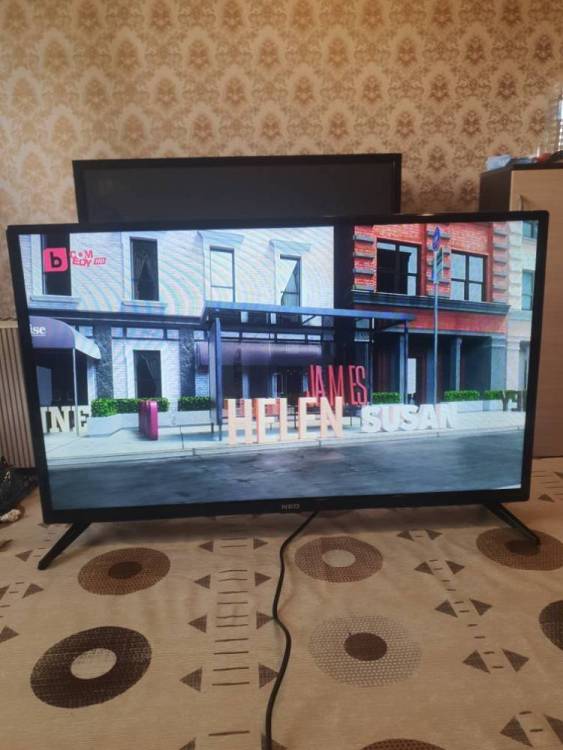

Много съм горд от себе си и искам да се похваля. Успях да сменя лентата и подкарах телевизора. Не съм засегнал нищо от и под lcd панела. И да лед лента се оказа.
