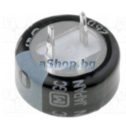

Батерията за поддържане на паметта наподобява електролитен кондензатор.

Погледни поста на  AAUUXX за батерията. Едно време бяха  И такива в аудио техниката. Ето ти и техническото ръководство.
Заповядай:  RX 5062
https://dox.abv.bg/download?id=751236fe84

Няма мистерия тук, суперкондензатора е с капацитет който се поддържа от мрежата ,когато няма захранване и загуби от капацитета си напрежение се загубва паметта.
