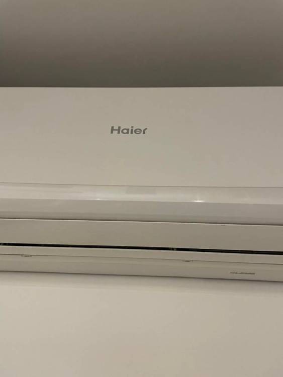

Забравих да климатикът е Haier и е голям 24-ка, аз не разбирам много, но мисля, че е инверторен. Иначе е стар да на поне 7-8 години. И винаги го е правил това в режим отопление щом достигне температурата преди да спре включва вентилаторите на макс за 4-5 секунди дори и в тих режим. После като падне температурата се включва пак нормално и като я достигне пак вентилаторите на макс и утихва и така през 15-20 минути всичко се повтаря.

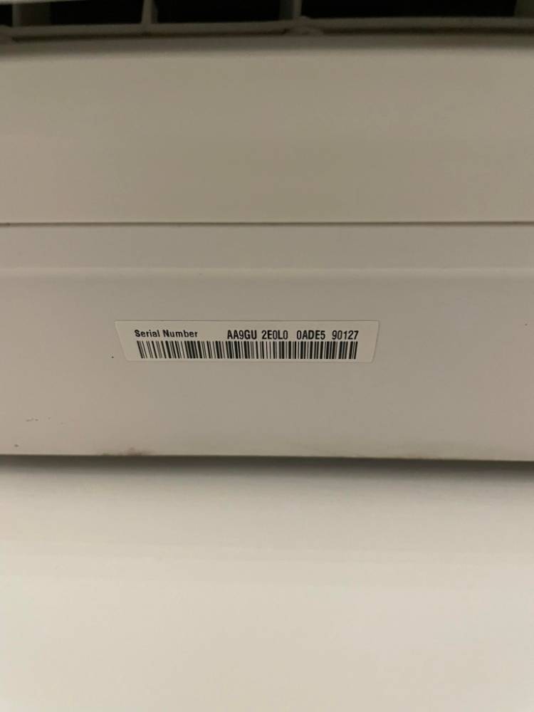

Моделът не знам какъв е за съжаление. Намерих някакъв сериен номер отдолу но не откривам нищо по него в Гугъл, то и не е ясно на него кое е нула, кое е буквата О.

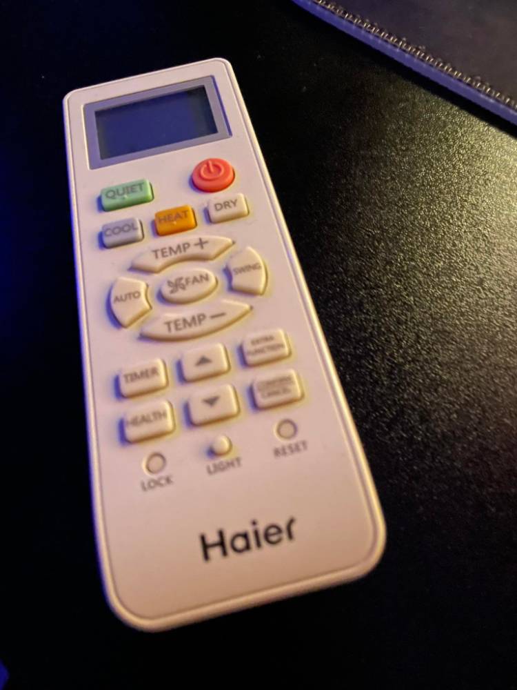

Ето снимки на серийния номер и дистанционното

Голям, малък - това не може да е инвертор - не, че има значение. Ако толкова те дразни шума от вентилатора - свали от скобите "вътр. тяло" и сложи минерална грес по зъбаците - в всички са pvc някакво

То шумът идва от завихрянето, а не от скърцане на нещо
