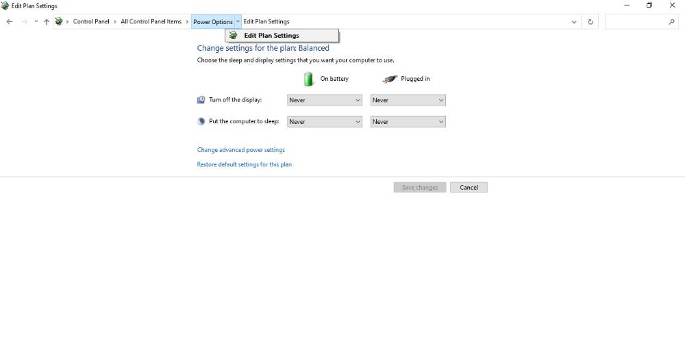

Опитай да влезеш в "Опции на захранването" и ще я откриеш. Хайде, от мен успех!
Не съм на 11 в момента за да ти направя снимка, но е нещо подобно както при десятката.
Ето снимка:

на 14.10.2022 г. в 17:27, Kolev72 написа:
Ето снимка:
При мен не е така.
Погледни, че въпросната опция, която си показал, липсва при мен:

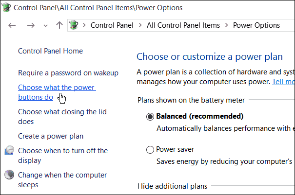

Проблема се решава както е описано в статията.

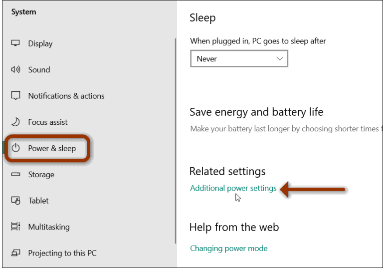

Влизам в Настройки -> Система:
(ако прозореца е minimized, не full screen, "Additional power settings" няма да е в средата, а в дясната част на екрана)
След като се натисне "Additional power settings", се отваря контролния панел, където са показани следните опции:
Ако опцията не е "Choose what the power buttons do", значи трябва да е "Choose what the power button does", тъй като е преименувана)

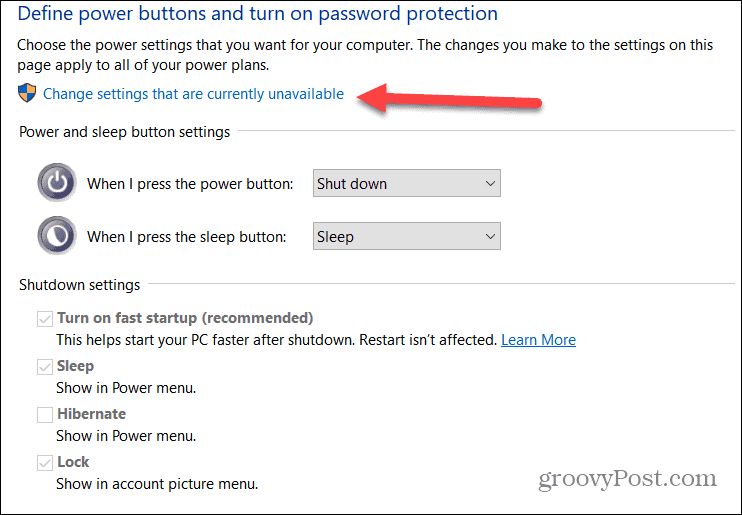

След като се избере въпросната опция, ще се отвори този прозорец, където бутона за активиране на режим хибернация е недостъпен и не може да бъде избрана опцията за хибернация, но може да бъде направен достъпен, като се избере опцията "Change settings that are currently unavailable":
След като се избере тази опция, бутоните под "Shutdown settings" ще станат достъпни:

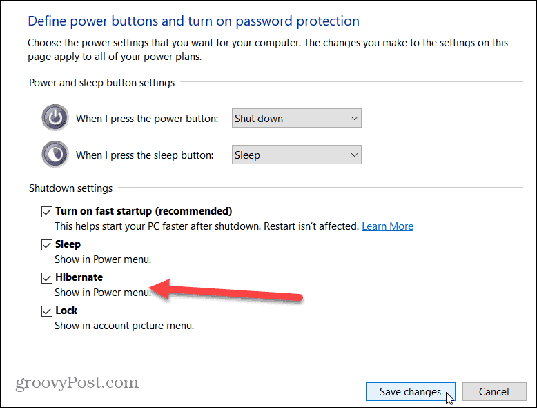

След като бутоните са вече достъпни, може да се добави липсващата опция за хибернация, както и да се махат нежелани опции.
По-добре е обяснено тук: https://www.groovypost.com/howto/enable-hibernate-mode-windows-10/
