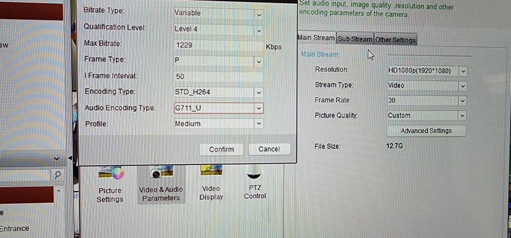

Когато влезеш на НВР-а и отидеш на камерите и избереш - видео/аудио параметри, разширени настройки. Там има Max bit rate, Bitrate type, Frame type, picture quality level, Encoding type и т.н . - там се настройват кадрите в секунда,максималния трафик, нива на картинката и т.н.
