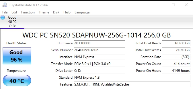

Добър ден. Използвам CrystalDiskInfo за да следя състоянието на солидния диск. В момента, въпросната програма е инсталирана в дял на солидния диск, където е и Windows.

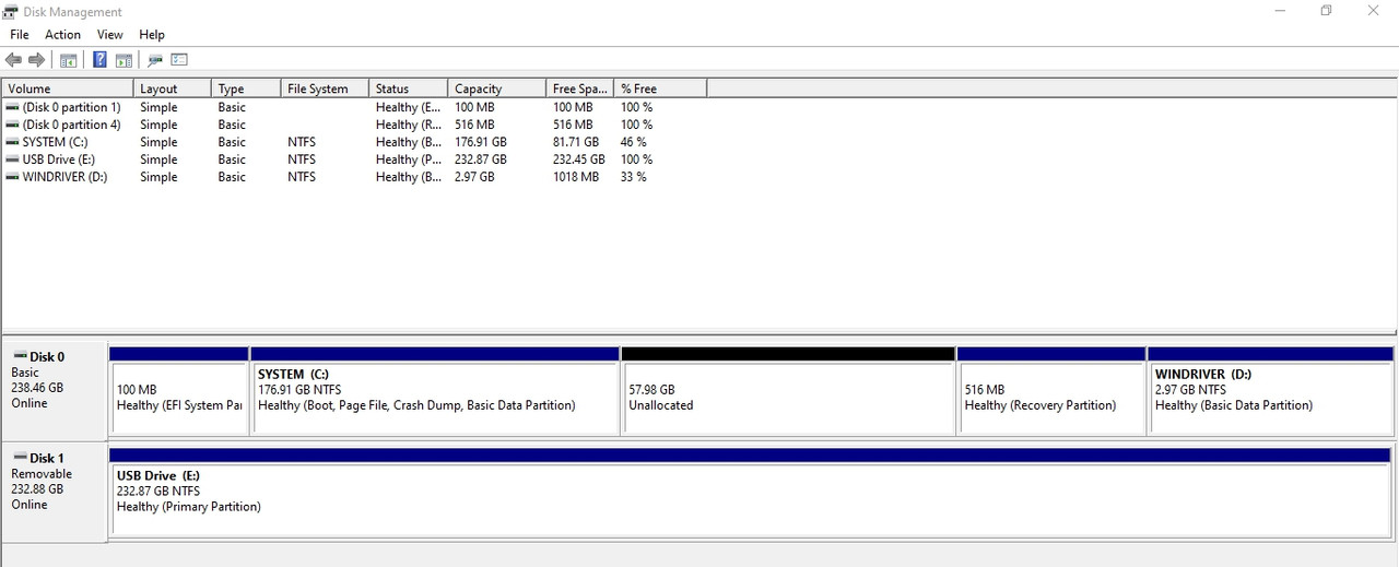

В момента съм създал нов дял, ето така:
Този дял, който е от 57,98 гигабайта, е мястото, където смятам да инсталирам втората операционна система.
Въпроса ми е, ако го направя, CrystalDiskInfo, която е инсталирана в дяла на Windows, ще може ли да проникне в дяла на втората ОС и да извлече данни относно солидния диск? Или CrystalDiskInfo ще може да вижда и анализира само дяла, в който е инсталирана, което означава, че докладваните данни ще са само за дяла на Windows, но не и за останалия 57,98-гигабайтов дял, където е другата ОС? С други думи, CrystalDiskInfo показаното ниво на здравето ето тук:
за целия солиден диск ли щ се отнася, или ще се отнася само и единствено за частта на солидния диск, където е Windows?
Ще бъде ли нужно да инсталирам CrystalDisk и на втората операционна система, че да получавам данни за дяла, където е втората ОС?

Всичко това го знам. Въпроса ми беше дали програмата може да проникне в дял, в който има отделна ОС от дяла на ОС-а при която е инсталирана програмата.
преди 43 минути, нушо написа:
Горе споменато ти дава отговор на въпроса.Инфото е за целия диск.Ако имаш друг си пише какво да направиш.
Ясно.
Мерси за помощта.
Коя ще е втората OS?
Какво пречи да бъде отделно инсталирана в нея нужната ти програма?
Програмата винаги чете данните от самия физически диск (не дял) и за цялото физическо устройство, независимо колко дяла има и OS на него и не търси някаква локална база с данни от предишно състояние.
