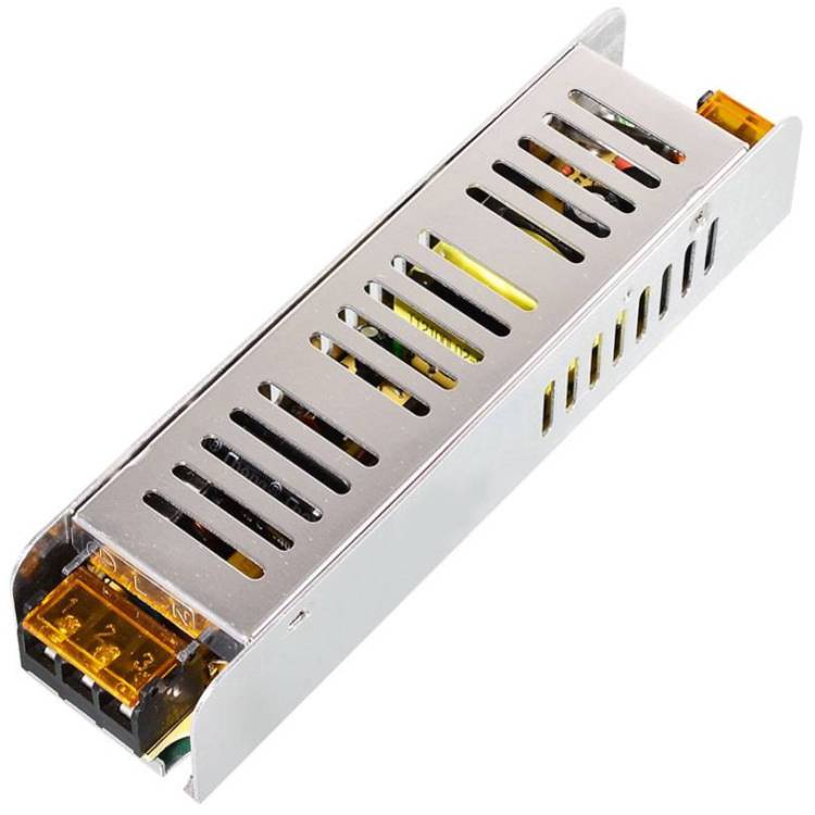

Здравейте, имам изключително глупав въпрос, даже 2!
1-ви ми въпрос е задължително ли е да бъде заземено захранването и как става това?
Кабела който имам е само с 2 края (положителен/неутрален)
2-рия ми глупав въпрос е дали е безопасно да държа захранването и LED controller-a върху дървен гардероб
Качвам снимка на захранването, а мощноста му е следната:
100W
Output: 12V DC 8.3A
Благодаря предварително!

Здравей,
1. Не е задължително, но е препоръчително. Ако не знаеш как се заземява, остави на електротехник, да не си направиш пожар в къщата.
2. Не знаем каква лента свързваш и колко ще е консумираната мощност, съответно не е ясно и колко ще грее това захранване, за да знаем дали е ОК да стои върху дървен гардероб. На теория, откритото ел-оборудване потенциално е пожароопасно и препоръката е да стои поне на метър от разни горими материали. Като дървения ти гардероб, например. Това шаси е полуоткрито, така че може би е ОК да го сложиш върху гардероба си.
По т.2-  задължително изолирано от запалими предмети, защото пожар става и от зарядно за телефон, пък камо ли от 100 ватово захранване, което ми изглежда и ментак.
По т.1- какво искаш да заземяваш  и имаш ли земно под ръка?
Първо - входа на захранването се заземява през земя(earth). Изхода на 12 волта нямат нужда от заземяване. По втория въпрос ако изхода е 100 вата и натоварването е близко до 100 вата - ще грее и не е препоръчително да е върху дърво. Ако натоварването е около 50 вата няма да загрява и можеш да ги държиш на дърво.

Технически не е позволено такива устройства да стоят или да се монтират на дървени плоскости. За целта си намираш малко технически гетинакс (дебелина 8-10 мм) за една отворена кутийка, нарязваш си парчетата - дъно и 4 страници, сглобяваш го с винтове или видии и тогава може да е и на гардероба. При 8 ампера ток, можеш да захраниш с него 200 метра лента(грубо казано) без да се притесняваш че ще изпуши захранването, стига да е читаво направено. А какво ще зануляваш или заземяваш, ще се насочиш към човек, който разбира от това за да ти го направи. Това е един от безопасните методи. Без значение е че ти е в жилището. То ти е (жилището) едно от най ценните придобивки след децата, което ще имаш за цял живот.

Toва е импулсно захранване с метален кожух, а той е токопроводим. Заземяването е задължително. Вътре има мрежови филтри, които гасят хармоници, за да не пречат на околна електроника в мрежата. Никакво зануляване.
100W на изхода за светодиодно осветление е голям замах. Перфорацията повдига въпроси и само поглед отвътре ще ги изгаси. Диодните двойки шотки на какъв радиатор за закрепени и въпроса се повтаря за входните мосфети. При макс мощност сърдечника на трафа ще достига 95'С. Залагам, че на празен ход това захранване консумира над 4W, което е "тих гризач" на електроенергия. 0.021ст на денонощие в джоба на енергото в името на LED.
LED controller-и дал Бог, но какъв модел е вашия за подобен замисъл?  Бюджетните са на sot-23 транзистори.
Върху дървения гардероб е азиатска работа: Индия, Пакистан, циганската махала ...
Наблюдавайте тогава, защото вентилацията  след време ще напълни с прах захранването, а това ще влоши охлаждането. И задължително захранвайте лентите на двата им края. RGB лентите, особено адресните са чувствителни към пада на напрежение.

Ако все пак решите да го поставяте върху гардероба поставете под него някаква керамична или теракотена плочка.Тоест да е върху негорим материал.
Весело - на гардероба да закара истинско заземяване.
Дано не му хрумне да заземява към радиатора на локалното парно (с PEX/PEX-Al тръби)
Toва е класическа схема на входен режекторен филтър от импулсно захранване, взет от учебник по токоизправители.
На входа в ляво отгоре надолу се редуват фаза, нула,земя. На входа стои Х2 кондензатор, а след първия дросел са накичени два Y1 и такъв от изхода. Импулсните захранвания убиха класическите аналогови трансформатор-грец-филтров заради: по-малко тегло, по-ниска цена, размери за ват, кпд. Но имат съществен минус - "шумят"и пречат на радио и тв апарати. Споменатите кондензатори подтискат този шум и го дават  на късо спрямо майката-земя. ОК.
С евтините захранвания китайците не се церемонят и тъпо заменят с мостчета. Маркови захранвания, особено за медицинска апаратура подобна цигания е абсурд.
Големият сконфуз идва от стандарта на контакта. Подредбата на входа следва да се пази. Фаза да се подаде на предпазителя, а земята към общата точка на Y-koндензаторите.

Токопроводим кожух не е добра практика на открито без защита. А земното му трябва да гаси хармониците и залагам, че кожуха е свързан към общата точка на Y-koндерите, което още премахва неприятното усещане при допир с гола ръка по време на захранване.
