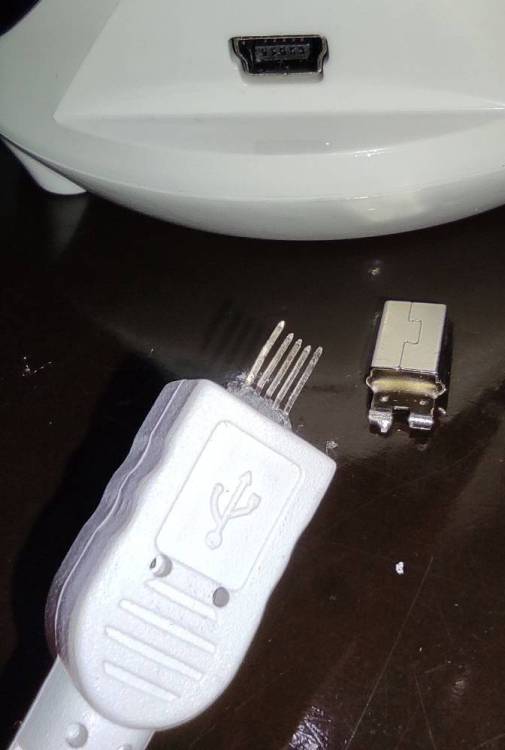

това може ли се поправи СПОРЕД ВАС ? ( букса MINI USB )

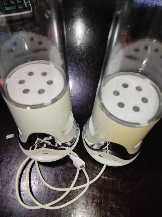

синхро са
едната не може без другата
 в "майката" влизат 5 волта а от там предава на близнака си с кабел - mini usb
обаче детето малко се спъна и ..............
 1. с рязане на кабела и ашладисване - като че ли няма да се получи
2. смяна на целия кабел от майката ли ?
( много са яки ! светят , водопад , тоест фонтан , звук , блутут - голяма атракцийка )
преди 2 часа, Dimbi Il написа:
Това е стандартна mini USB мъжка букса .Режеш кабела до повредената букса.Жиците са с различни цветове всяка.Изрезваш старата букса,за да се види кой цвят,на кой пин отива и си ги запояваш сам(ако можеш).Ако не можеш отиваш при майстор.
Това е втори вариант.Ако се разглобява лесно „майката“ и има достъп до запоените кабели от USB-то вътре,може да купиш готов кабел и да се запои там.

Това е Bluetooth Fountain Speakers:Model AWD-37TBT.Има си блутут и AUX вход за свързване на източник на звук.Т.Е. все пак свири аудио.Друг въпрос е,че е дрънкалка,със светлинни ефекти за малки деца...
