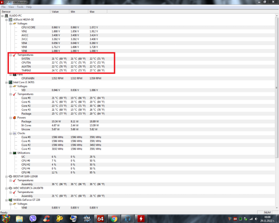

Токущо пробвах и със HWMonitor да видя какво ще покаже но там не ми показва PCH diode вaida64 го показва. Ето и снимка
Със сигурност е някоя от тези на картинката.

I7 нямам само с този процесор съм. А преди малко пробвах с hwmonitor и качих снимки в предишния си пост. Да като е стоял няколко часа изключен компютъра и като го пусна пак показва същата температура без въобще да се променя. Също и като му пусна стрес тест да го натоваря температурата не се променя а със аидата съм пробвал и със последната версия но и с нея същото показва.
преди 3 минути, plmen88 написа:
1014857162_2022-11-29000817.png.b53ebf02de17efbe3a7128f4051c1c40.thumb.png.ecff2c1af43c1931d5b12f7c715f7f4f.png
А това какво е...
Маркирал си ми температурата която показва на cpu напрежението. А никъде не се вижда в снимката да показва PCH diode.
преди 1 минута, plmen88 написа:
Първата температура е на чипсета.
Имаш в предвид тази която я изписва като SYSTIN. Ако е така значи можеби и двете програми отчитат правилно температурите като в аидата можеби показва чипсета като CPU packageили греша защото като четох на няколко места казват че PCH diode го отчита като чипсет.
