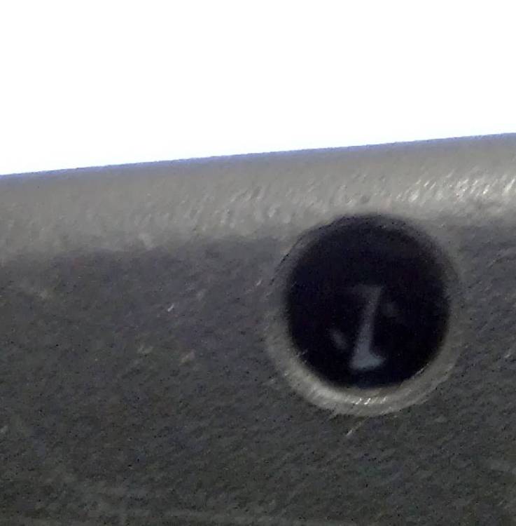

Попаднах на  много специални болтове в един американски ел. разклонител за включване на PC   при опит да се отвият, плоската отвертка се плъзга по скосените повърхности и превърта.
Някой може ли да ми покаже снимка на подходяща специализирана отвертка за този болт и от къде мога да си купя?
Направих набързо един 3D модел на болта, дано да е разбираем.
Наясно съм, че тези болтове са сложени нарочно  - имам пета група по ел. безопасност : -)
Тези болтове, освен да се разпробият, не виждам как може да ги развиеш с каква да е отвертка, физически няма къде да се захване. Нарочно така са направени, за да не се развиват.
Има едни отвертки, с конус. Който обхваща болта и вътре е обратно на него. Къде...

Има много накрайници (битове), но от модела се вижда, че тези ВИНТОВЕ са направени само да се завиват.
преди 2 часа, D_Video написа:
Няма опорна точка за развиване.

И визуално по диаметър на каква резба го докарват: 4-40, 6-32, 8-32, 10-24, 12-28? Американските: UNS, UNF, UNJF е компот.
300об/мин 3.5мм OSG сверло и в гюма.
В разклонителя има 4 винта, стандартни, звезда, вероятно 2.5 или 3 мм - тях ги развих.
Другите четири са с тези специални глави - може да са болтове или винтове - възможно е да са завити в някаква метална основа с резба, но може и да са винтове.
Поставени са в  отвори с дълбочина около 2 см   - едва ли мога да ги разпробия, защото не знам начин да центриран свредлото точно по оста им.

В металообработката сантиметрите са абсурд. Това говори за профанщина.
Тя е само в милиметри. При саксите в инчове.
HSS център-дрил по диаметър на входното отверстите и подготвяш конусна фаза за сверлото. Желателно после да повториш с 120' центровка и накрая OSG сверло или евтините кобалтови.
Показния DIY е бошлаф. Как ще завреш гаргата?

Материалът е пластмаса, а отворът, в който са поставени  е конусовиден.
Това, което съм показал на снимката, не e DIY приспособление, а опит за макроснимка на главата на този винт (или болт), ще разбера по-късно :-)
DIY още го мисля, но ще го покажа, ако успея да ги развия.
Мерси за уточнението за мм и за профанщината, но все пак вижте какво сте написал - има огромна разлика между  120' и 120˚
Ужас :-)

При положение, че е в пластмаса и ако модела е точен - как ще центроваш свредлото? Тези наклонени повърхнини ще го "изплеснат".
Само на фреза може да стане.

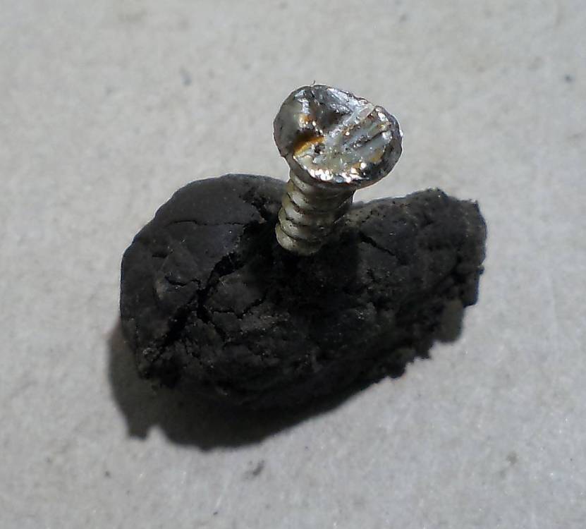

Оформих края на една стара отвертка, заострих двата шипа и с голямо натискане, голямо въртене и най-вече с голямо псуване, успях да ги развия. Оказа се, че са винтове, а не болтчета :-)

Поздравления за упоритостта, но като гледам снимката - няма много общо с модела ти.

На теб ти е трябвала „отвертка, тип вилка“.
3D моделът е сравнително точен, още повече, че беше  правен без добра видимост към винта.
Ето на тази снимка се вижда главата, вкл.  и следите от бруталното развиване.
