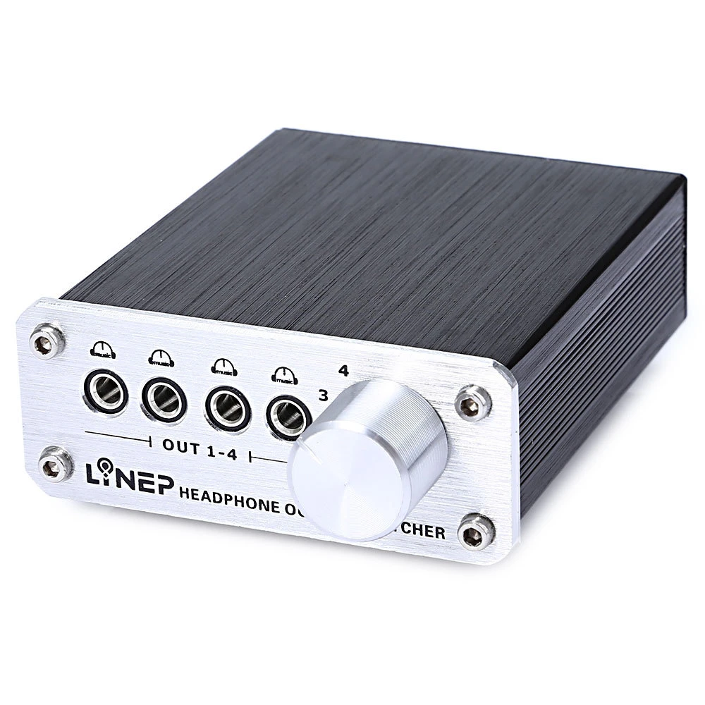

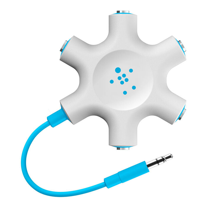

Имам няколко вида слушалки, от тях някои са геймърски другите за музика. Имам външна звукова карта Sound BlasterX AE-5 Plus. Има ли възможност чрез някакъв сплитер (търсих, но не мога да намеря в нета) или програма да свържа два вида слушалки и да ги включвам и изключвам според вида на съдържанието, което слушам?
Нещо от тези или подобно, което да се предлага в България?
Картата, ако има възможност за свързване към две устройства/слушалки едновременно. (два изхода) - да се конфигурират.

Със сплитерите, няма да се запази качеството на сигнала. Не случайно не съм и предложил подобни.
Автора, не казва и моделите на слушалките. Защото, едва ли имат една и съща, dB/чуствителност  и мощност на драйверите mW.
Дори и да ги свържеш на един куплунг, все едно. Трябва софтуерно да надтроиш силата и на двата модела слушалки.
Другият вариант е DAC/предусилвател, който има два аудио изхода за слушалки.
Каква е разликата дали ще ползва сплитер например или удължаващ кабел? С какво сплитера ще влоши сигнала, като е просто един кабел?
