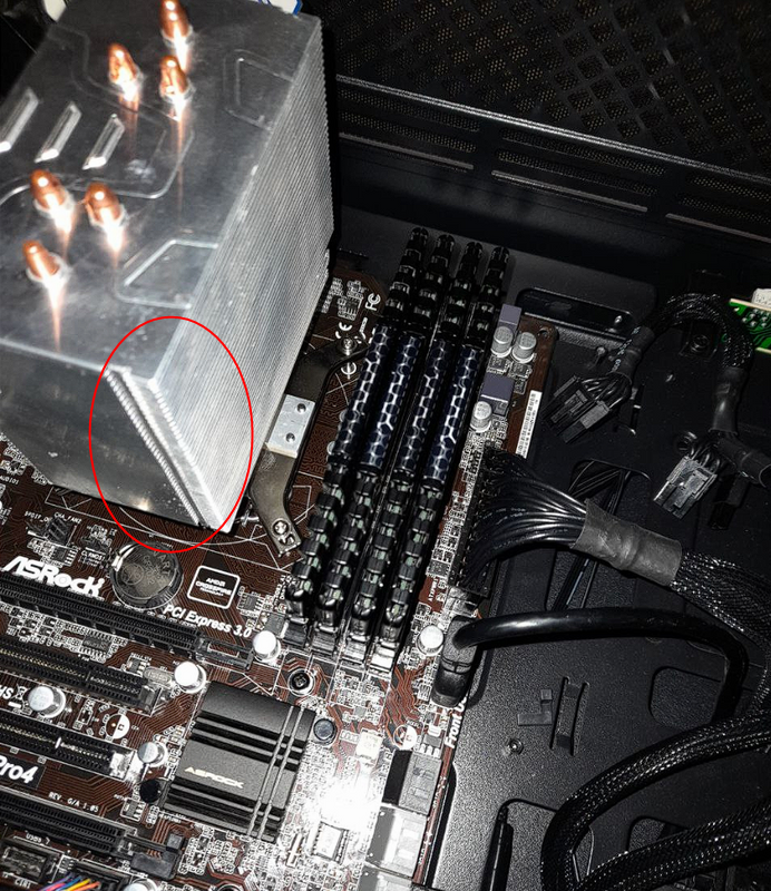

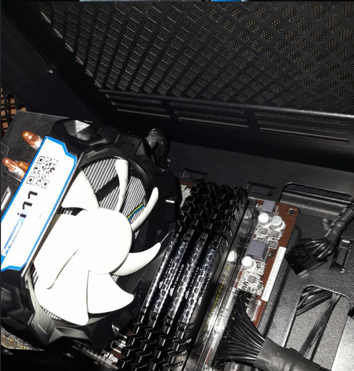

Леко изместване на перката на охладитела
Ще предтсавлява ли проблем, като вентилатора не е по цялото предназначено место по охладитела или просто сега темпетратурата ще е с малко по-висока?

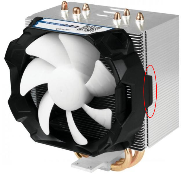

Вентилатора за същия модел охладител ли е или от друг охладител. Но дори и от друг охладител дае щом е защипан със страничните скоби за охладителя не би трябвало да има проблеми.
За мен този вентилатор трябва да е от другата страна на охладителя и да е защипан във вертикалните му канали:
И съответно целият блок да се завърти

Според мен е поставен правилно вентилатора. Целта на вентилатора е да изтласка топлия въздух на вънка. А ако бъде поставен вентилатора топлия въздух вместо да излиза на вънка ще се блъска в паметите.

За стандартен въздушен поток си е монтиран правилно:
ARCTIC Freezer i30 CPU Cooler Review | TweakTown

Сваляш целия охладител от дъното, преместваш вентилатора от другата страна на охладителя, така че щипките му да щракната в двата вертикални канала.
Връщаш охладителя на дъното насочен така, че изходът му да сочи към вентилационна решетка на кутията.

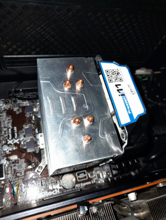

Айде обяснете м,и защо каналите за закопчаване на вентилатора са свободни?????????????????????????????
Как да легне добре вентилаторът, като не е закопчан? А щипките само са стъпили ВЪРХУ ламелите.

На тази снимка с каналите още не е монтирал вентилатора, затова. Ориентирай се по паметите.

Може и така да се монтира, да извежда топлия въздух нагоре, вместо назад, но в този случай ще засмуква допълнително нагрят въздух от видеокартата.
Аз съм на мнение, автора да не размества нищо, защото споровете са в резултат от недоглеждане на ориентацията на снимките.
А самото питане в темата е заради това, че дифузьора на вентилатора вероятно опира на паметите когато е центриран и автора е решил да го измести малко нагоре.

А дали, сега съвпадат? Или са завъртяни насила?
И видеото е надолу. При добра кутия няма как, да взима въздух от нея.

Така поставен охладителя е правилно. Защо ли ами поради простата причина както го написах и в по горен пост, защото ако вентилатора, е сложен от другата страна на охладителя вместо да изкара топлия въздух. Ще го връща на вътре и ефект йок. А да се завърти охладителя на 90 градуса както ти беше предложил ъпсурд. В предишният си пост ти го написах защо защото има размери. И дори да успее да излъже охладителя по начина по който си предложил ефект пак няма да има защото вентилатора вместо да бута въздуха на вънка ще го бута на горе. Ами ако автора реши да си постави на горния капак вентилатори да духат какво правим с две думи нищо и пак няма да има никакъв ефект.
преди 29 минути, Joss Bomon написа:
Да, сега видях подпирането в охладителя на най-близката памет!
Освен леко да ошкарпи долния външен ръб на дифузьора.
Именно това му пречи да е разположен вентилатора по цялото му място
преди 10 минути, i love NFL написа:
Няма от какво да се притесняваш а може и дифузьора въобще да не опира в рам паметта. И така да ти се струва но ако наистина опира вместо да си играеш да го дялкаш с ножчета и тем подобни. Можеш съвсем леко да повдигнеш нагоре вентилатора и пак ще си духа нормално.
