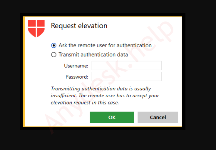

Понякога се налага да достъпя до отдалечен компютър. Казвам на потребителя да стартира ANYDESK и след това наистина влизам. Но ... понеже компютъра на потребителя е с потребителски акаунт /не - администраторски/ при опит да инсталирам или променя нещо - всичко изчезва и не виждам полето за въвеждане на паролата на администратора, а аз я знам разбира се.
Как може да се вижда полето за паролата , или - какви настройки трябва да бъдат направени за това? Защото иначе няма никаква полза.

Unattended access се води това, което искаш. Ако AnyDesk е инсталиран, а не на standalone, ще стане.

При инсталиран Anydesk програмата по подразбиране се включва със стартирането на системата и компютъра става достъпен още преди логване в уиндоус потребителски акаунт(Изпитано), щом като знаеш паролата на админа ще е лесно.
Да, разбрах. В пондРелник ще го направя, компютрите са при мен и ще ги набълбукам с Unattended инсталации с паролки.
