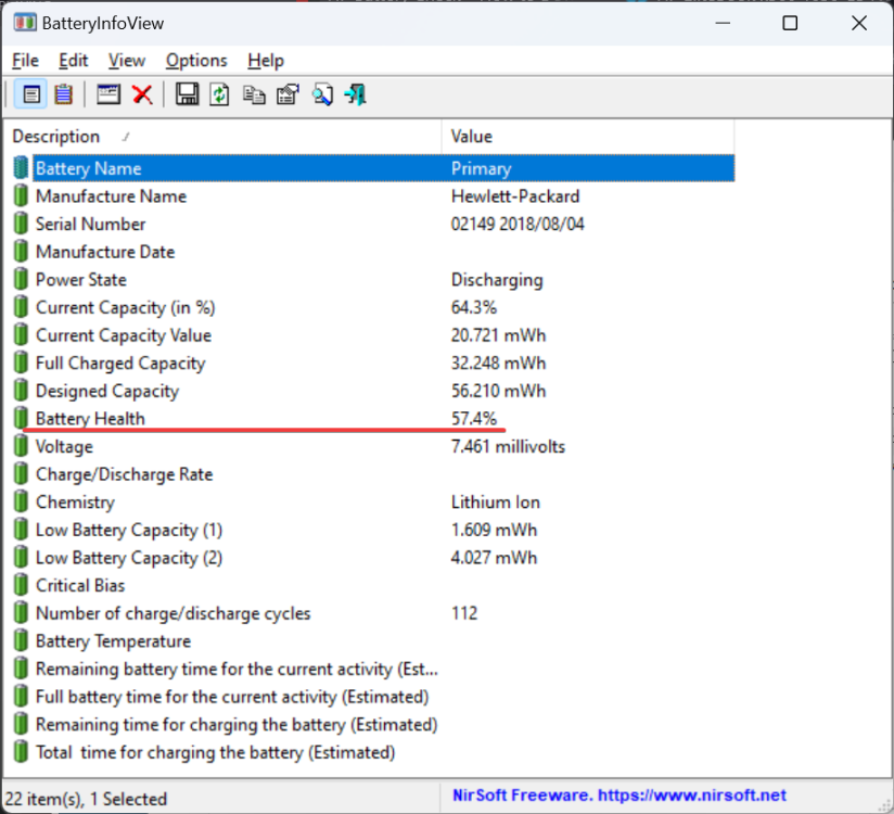

Поръчах друго дъно от Германия, което бе сменено успешно и лаптопът вече си функционира нормално и без забележки. Всичко точно, докато не реших да чекна Battery Health - преди смяната на дъното, здравето беше на 97%.
Уви, сега излиза на 57%, което е цели 40% decrease... Друг интересен факт е, че при диагностика със софтуер на HP, излиза, че батерията е на 71% Maximum Capacity, прилагам скрийншоти:
ПС: С опит да го съживим със старото дъно, бяхме направили Hard Reset (нямам идея дали това рефлектира върху батерията).
Чудя се какво да правя - да купувам нова батерия, да се опитам да съживя тази? Има ли вероятност грешката да е софтуерна? (не съм преинсталирал лаптопа с новото дъно).
В интернет гледах, че е възможно и калибриране, разучих, но чрез UEFI Diagnostics софтуера на HP за съжаление, не успях да пусна да се калибрира..
Благодаря на всички отзовали се предварително!

Рядко го използвам на зарядно, защото взех писалка към него и доста често го използвам за водене на записки... затова и се чудя какво да правя с батерията. Въпреки фактът, че батериите принципно си имат кратък живот, 40% decrease след подобна процедура и едва 112 цикъла, ми се струва доста странно..
И аз по-скоро съм на мнение, че HP софтуерът е по-акуратен, но съдейки по останалтие, изглежда зареждането на самата батерия се ограничава до 57,4% капацитет чисто софтуерно, и реално не мога да използвам максимума, който имам..

Интересно нещо, което открих:
Оптиах се да го заредя на макс, след което да опитам да го отворя чрез UEFI Diagnostics, run-нах един Battery check, и ето го резултата:
No description available.
Charge State: Not Available.. бях забравил да спомена, че ми направи впечатление още в началото следното: след достигане на >= 90%, индикаторната лампичка светваше в бяло. Към днешна дата при постигане на тези стойности, тя изобщо престава да светва (при по-малко от 90, свети в оранжево). Предполагам двете неща са свързани.
А батерията я дава заредена до 77% в UEFI, а когато го включа - 100%:

капацитета пада с времето и това е нормално пък и батерията е 5 годишна, като си направил тестване, вече знаеш реалния капацитет, преди това ако беше го оставил на батерия щеше да се изключи на 43%... калибрацията е зареждане до 100% и се разрежда в биос (а не в windows) докато се изключи лаптопа, и измерения капацитет се записва като стойност в чипа на натерията и това вече е новия реален капацитет...
Благодаря за отзива! Пуснах тези от предложените ми по-горе инструкции за калибрация в действие:
Ще ъпдейтна тук за състоянието на батерията след калибрацията  :) до този момент нямах представа какво представлява като процес..
Update: След калибрацията, Battery Health се вдигна на 75%:
Като сега забелязах, че Charge State отново е Not Available, и реших отново да проверя в HP Support Assistant какво е положението, и се оказа следното:
Сега Full Charge Capacity-то е на 93%! Това е супер странно.. ще опитам да калибрирам отново. Все пак преди смяната на дънната платка, лаптопът бе на 97% Full Charge Capacity..
