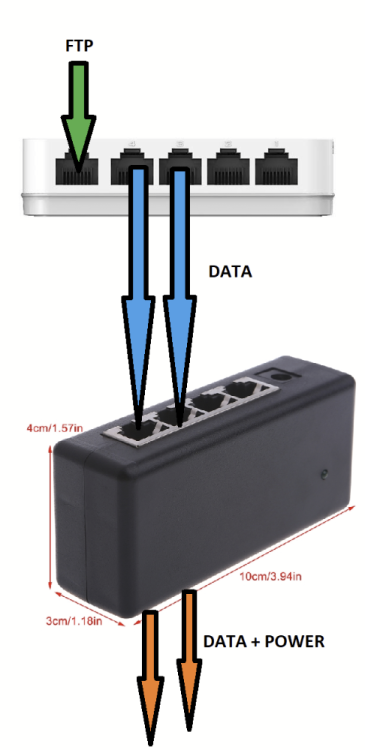

На тези камери, не може. Ако наистина имаш само едно магистрално трасе и искаш да свършиш работата интелигентно, ще ти е необходим 100Mbps суич (субкомпактен, 5-портов D-Link GO като този, е перфектен за целта) и един пасивен PoE дистрибутор.
Схемата е следната:
1. Магистралното FTP отива в 5-ти порт на суича (зелената стрелка).
2. От 4-ти и 3-ти порт на суича вадиш по един къс кабел (сините стрелки) към "DATA" портовете на PoE инжектора.

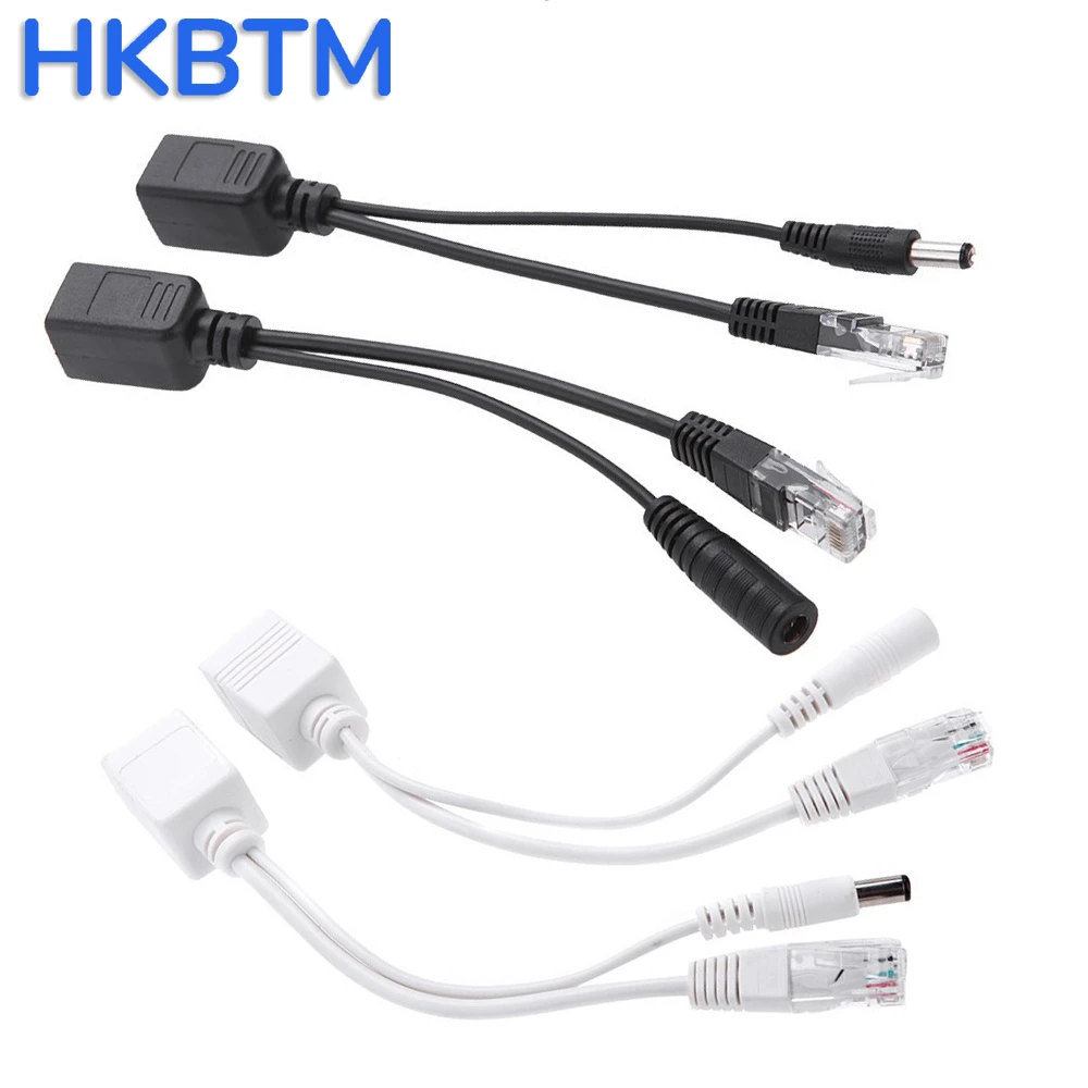

3. От другата страна на инжектора - "DATA + POWER" - теглиш по един дълъг кабел (оранжевите стрелки) към всяка камера. После, при камерите ползваш PoE разделител, какъвто сте намерили с @цър-вул, като по този начин на всяка камера разделяш захранващите и комуникационните чифтове. Само че това, което сте намерили в AliExpress, е комплект инжектор + декуплер, а на теб за камерите ти трябват само декуплерите - тези с мъжкия захранващ жак. Женските (инжекторите) не ти трябват.

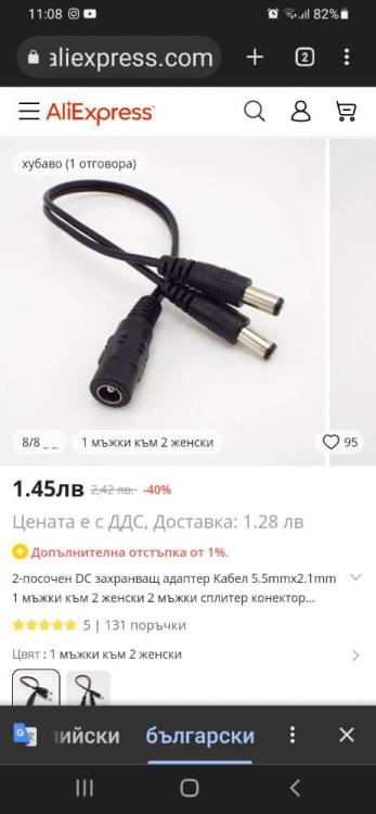

Това мога да го направя по късно за сега мога ли да взема захранване от камерата с долу от снимката,а втората камера да я вържа по wifi или кабелите са тънки за 3 ампера общо 12 волта.
Ще издържат кабелите. Камерите нямат чак такава консумация, между другото. Една камера дърпа между 2 и 3 вата, което на 12 волта означава към 200-250 милиампера. Тези 12V/2A захранвания ги слагат със запас за моментно натоварване при превключване между дневен и нощен режим, но дори и така не надхвърлят по 1 ампер. Нямаш грижи.
преди 9 часа, valyo_93 написа:
По-скоро за 12 волта, като общо ще достига до 3 ампера.
Волтажите не знам как би ги събрал особенно по един и същ проводник.
